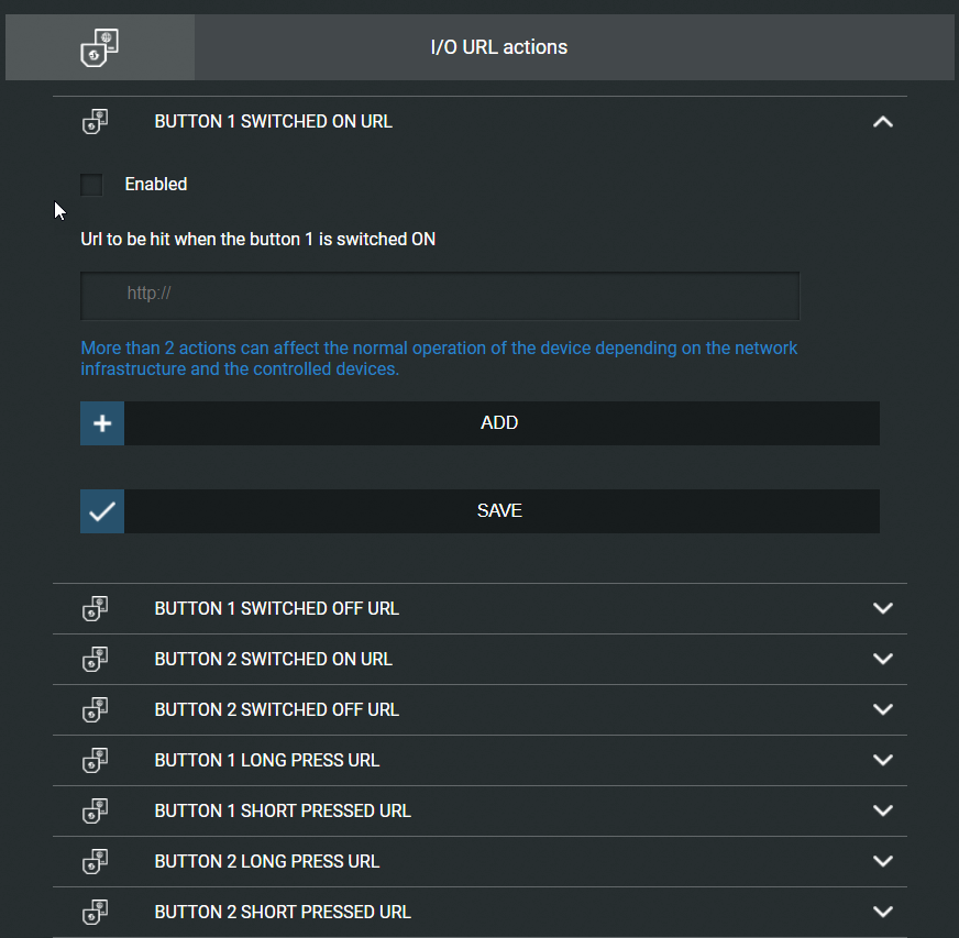

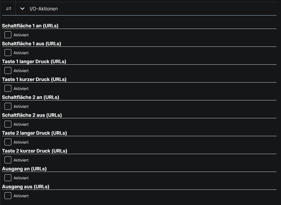

                  @manfredh-1 verrückte idea. den schalter gegen einen taster tauschen, 1x klick ventilator ein, auto-off. doppelklick auto-off löschen. müsste eigentlich gehn... der 1L hat ja mit seinen 2 ein/ausgängen eine menge möglichkeiten.
                    ManfredHi @da_Woody last edited by ManfredHi
                    @da_woody said in Shelly 1L verzögert ein-/ausschalten:
                    Du meinst den Shelly 2.5. Ich habe den Shelly 1L, der hat zwar 2 Sx und 2 SW Anschlüsse, aber wie soll ich das dann anschließen und was muss ich dann bei den I/O URL-Actions eintragen? http:???

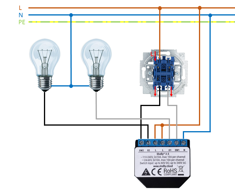

                      Aber mit einem Shelly 2.5 müsste es tatäschlich gehen. Damit kann man ja zwei völlig getrennte Lampen usw. schalten.
                      Da müsste ich den Schalter dann auf mit Relay0 verbinden und das was zum Ventilator geht mit Relay1.
                      Dann würde mit dem Betätigen des Schalters Relay0 geschalten, aber es pasiert nichts, weil am Ausgang 01 nichts angeschlossen ist. Und ioBroker würde dann mit dem Script den entsprechend Relay1, wo am Ausgang 02 der Ventilator angeschlossen wäre, zeitabhängig schalten.
                      Oder hab ich da einen Denkfehler?
                        nein, der 2.5er ist nicht für dauerlast ausgelegt. wie du im schaltbild (1L) erkennen kannst, werden über 2 schalter 2 verschiedene lampen geschalten. bei dir halt eine lampe, ein ventilator.
                        ich weis nicht, ob du einen serienschalter, oder 2 getrennte taster hast. im fall von serienschalter gibts auch serientaster.
                        dann könntest du taster1 als momentary (ein/aus) verwenden und mit taster2 actions verwenden an einen shelly1 mit autooff für den ventilator.
                        wie die actions aussehn müssten kann ich auf die schnelle auch nicht sagen. hab sowas noch nie probiert.
                        außerdem bleibt das problem mit dem verzögerten einschalten...
                          weiss jetzt nicht was du mit dauerlast jetzt genau meinst.
                          Für das Licht habe ich bereits einen 2.5 Shelly im einsatz, da im Bad einen Schalter (Doppelwippe) für zwei getrennte Lichter habe (1x ca. 35 Watt LED und 1x ca. 100 Watt Hallogen) und für den Ventilator kann ich den bestehenden somit nicht mehr verwenden.
                          Denke mal mehr als 100 Watt hat der Ventilator ja auch nicht und um so viel länger als die 100 Watt Hallogen läuft er ja auch nicht.
                          Das Schaltbild das du mir oben im Beitrag geschickt hast, ist vom 2.5er Shelly. der 1L schaut anders aus, den habe ich vor allem dort im Einsatz wo ich einen Wechselschalter habe.

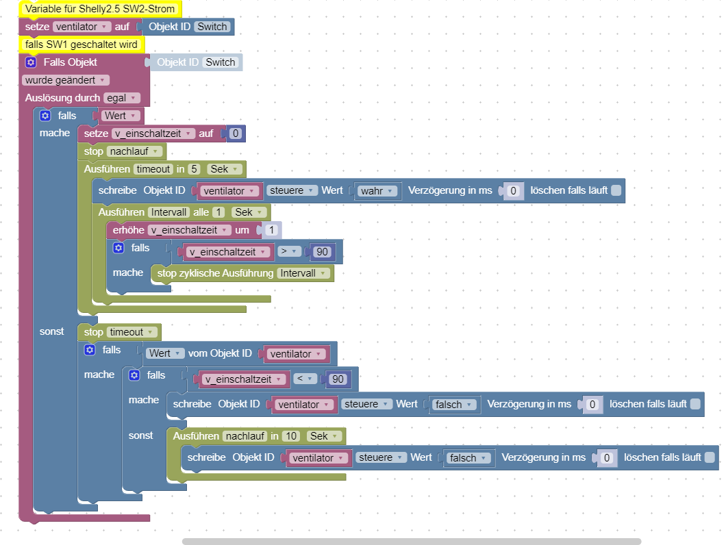

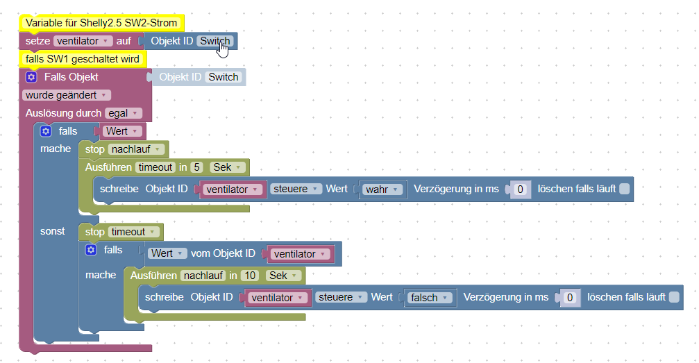

                              ManfredHi @paul53 last edited by ManfredHi
                              Ich hab das jetzt mit einem Shelly 2.5 gelöst. Der Schalter ist an SW1 angeschlossen und der Draht zum Ventilator an Output 2.
                              Über das Blockly-Script steuere ich dann das einschalten. 5 Sekunden nach dem Einschalten wird erst SW2 geschalten und somit läuft der Ventilator erst dann weg. Schaltet man irrtümlich ein und innerhalb der 5 Sekunden wieder aus, passiert gar nichts.
                              Nach dem Ausschalten läuft der Ventilator noch 10 Minuten weiter.
                              Ich möchte jetzt noch folgendes hinzufügen, weiß aber nicht wie:
                              Wenn der Ventilator weniger als 2 Minute eingeschaltet war, dann soll die Nachlaufzeit von 10 Minuten nicht gelten und somit SW2 gleich ausgeschaltet werden.
                              Kann mir da bitte jemand weiterhelfen. DANKE.
                                ManfredHi @ManfredHi last edited by
                                Hab es jetzt so gelöst. Es funktioniert. Ob es eine einfacher Variante gibt, weiss ich nicht:
