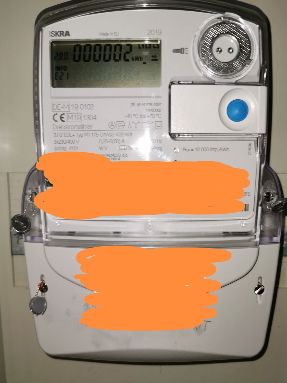

      Hallo Leute.
      Ich möchte gerne meinen Stromzähler ISKRA 1304 2019 der eine IR Schnittstelle hat und zusätzlich einen analogen Gaszähler GMT BK-G4 M der an der letzten Stelle vom Zähler einen Magneten hat, die Werte des Stromzählers und die Impulse des Gaszählers abfangen und über einen Raspberry Pi 3 an iobroker schicken lassen.
      Das ist der Reed Kontakt für den Gaszähler:
      https://www.amazon.de/sourcingmap®-Adhesived-Sicherheit-Magnetkontakt-Reed-schalter/dp/B00PZMG980/ref=mp_s_a_1_1?crid=IM5KEQ1PXR0D&keywords=sourcingmap®+5+stück+Adhesived+Sicherheit+Tür+Fenster+Magnetkontakt+Reed-schalter+KEIN&qid=1639705782&sprefix=sourcingmap+5+stück+adhesived+sicherheit+tür+fenster+magnetkontakt+reed-schalter+kein%2Caps%2C96&sr=8-1

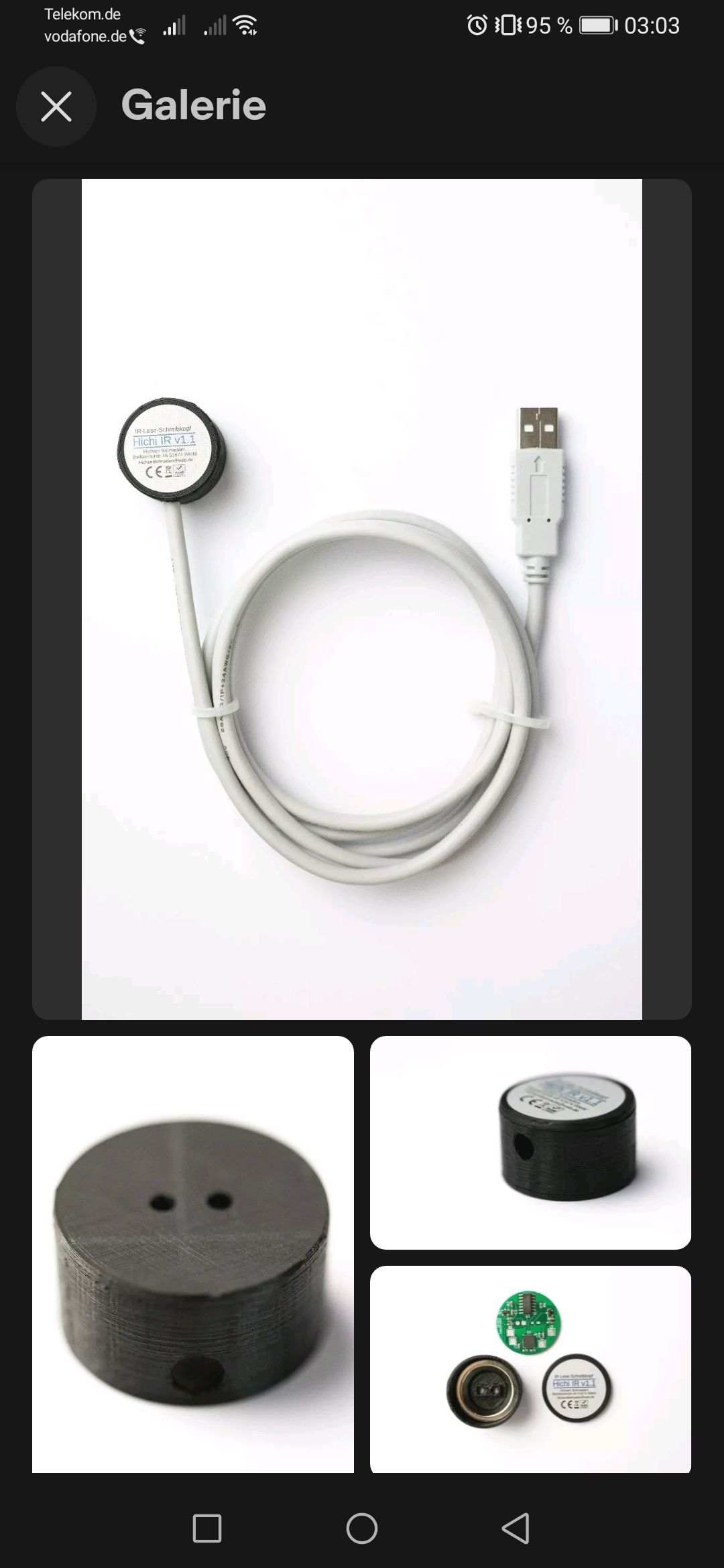

      Und das der IR Lesekopf für den Stromzähler:
      https://www.ebay.de/itm/313455434998?hash=item48fb665cf6:g:DFwAAOSwpZtgM9OW
      Kann ich den Reed Kontakt und den IR Lesekopf an den Pi 3 anschließen und die Werte ausgeben lassen? Wenn ja, wie soll die Pinbelegung sein?
      Den Reed Kontakt an D5 und GND des Pi 3 und den IR (welcher einen USB Anschluss hat) an den USB des Pi 3? Oder wo würdet ihr diese Dinge anschließen?
      Auf den pi3 dann iobroker als Slave installieren?

        arteck Developer Most Active @SeiteBallon74 last edited by arteck
        @seiteballon74 ich verstehe dein Problem nicht..
        ob ein oder 2 Ger#äte an dem Pi wo ist das Problem.. dafür ist der Pi doch da.. mit den unzähligen Anschlüssen
        probier doch aus.. kaputt gehen kann dabei nix.. mach dir mal gedanken wir du den PI in den schaltschrank rein bekommst..und dass der Gasanschluss woanders ist als der Stromzähler oder ??? Kabellänge ?

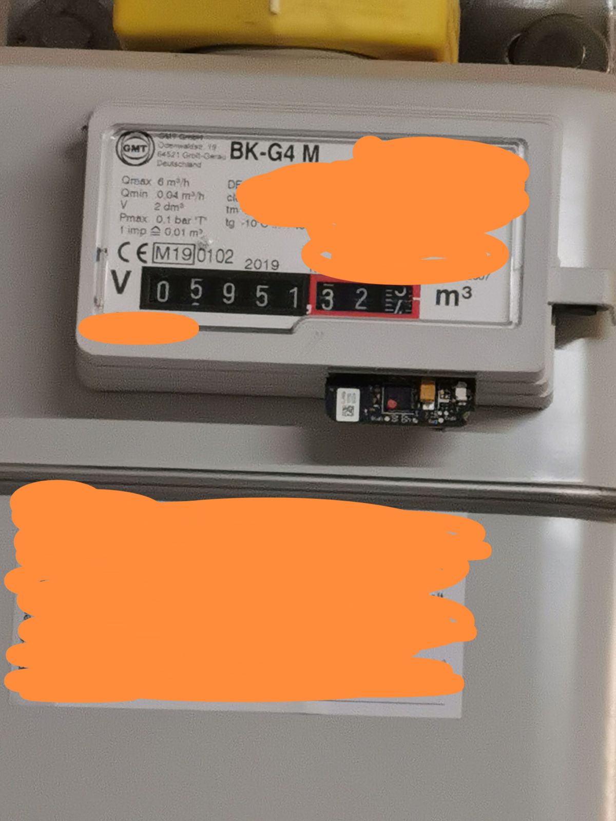

            saeft_2003 Most Active last edited by
            Ich lese zeit kurzem auch meinen BK G4 aus. Klappt wie auf dem Bild sehr gut. Im Hintergrund läuft ein skript das den Zählerstand hochzählt und weiteres…
            arteck SeiteBallon74 2 Replies Last reply Reply Quote 0

              @saeft_2003 ist das ein xiaomi da unten ??
                saeft_2003 Most Active @arteck last edited by
                @arteck
                ja

                  @saeft_2003 sagte in Gaszähler und Stromzähler smart machen:
                  Hab ich auch dran, läuft aber alles andere als stabil bei mir. Habe es mit zwei Verschiedenen probiert die im über nen CC und zigbee angesteuert werden. Deshalb die etwas andere Lösung

                                          Okay und kann ich den USB am IR Lesekopf einfach abschneiden und direkt an den Nodemcu anlöten? Sollten normalerweise auch nur 4 Adern sein oder? Weißt du dann zufällig wie ich den Lesekopf auf welche Pin löten sollte?
                                          • OpenSourceNomad
                                            OpenSourceNomad Most Active @SeiteBallon74 last edited by OpenSourceNomad
                                            @seiteballon74 said in Gaszähler und Stromzähler smart machen:

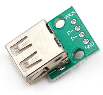

                                            So sollte es sein. Oder du schneidest ✂ nix ab und verwendest stattdessen so etwas hier in der art:
                                            VBUS ist 5V, Gnd ist Gnd und einer der beiden data lines sollte dir ein high signal auswerfen wenn ein pulse erfasst wird.
                                            Für esphome müsstest du dann einen pulse counter definieren und das Ding sollte fliegen 🚀
