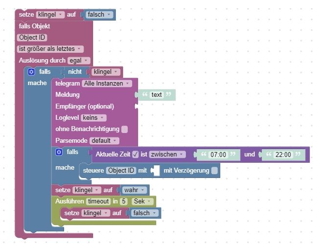

      Guten Morgen,
      meine Türklingel meldet mir nun sehr zuverlässig immer wenn jemand an der Tür klingelt. Allerdings gibt es auch
      die Ungeduldigen auf dieser Welt, die dann da 5 mal hintereinander draufdrücken.
      Gibt es die Möglichkeit im Blockly Script zu sagen, wenn 1x geklingelt ist, dann warte 5 Sekunden bis zur neuen
      Versendung einer Nachricht, bzw. dem Speakbefehl?
        jensven @huhie last edited by
        @huhie
        "klingel ist ne eigene Variable, die dann nur in diesem Script funktioniert.
        Kann man selnst erstellen unter "Variablen"
          huhie @jensven last edited by
          @jensven
          Vielen Dank - so funktioniert das astrein!
