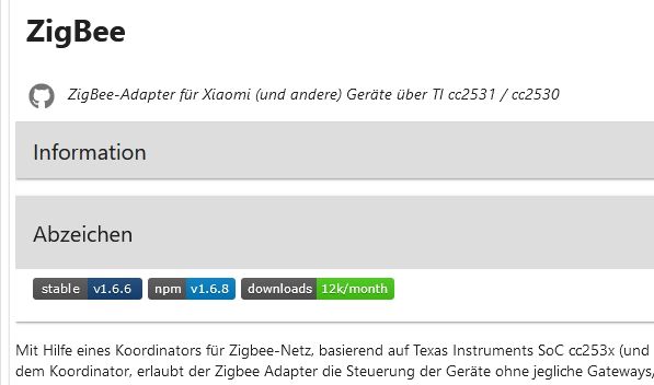

                        Dass es keinen Deconz Zigbee Adapter gibt habe ich schon mitbekommen 🙂 Ich wollte nur den Zigbee Adapter wie es Matthias Kleine hier beschreibt einbinden, nur funktioniert das das Pairing nicht. Darum dachte ich eben, dass ich eventuell noch etwas zusätzliches installieren muss.
                        Bei meinem Zigbee Adapter (V1.6.6) wird der Conbee komischer Weise nicht mal erwäht. 🙄
