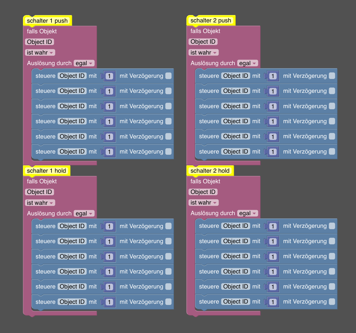

      Hallo zusammen ,

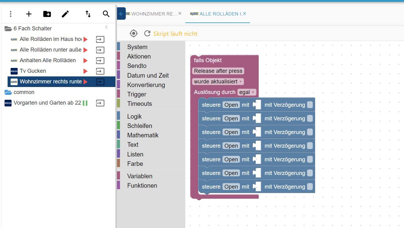

      ich habe jetzt angefangen einen Script mit einen 6 Fach Schalter , aber wie mache ich es richtig
      Schalter 1-1 mal drücken alle Rollläden runter
      Schalter 2- 1 mal drücken alle Rollläden hoch
      Schalter 1 - gedrückt halten alle Rollläden anhalten
      Schalter 2 - gedrückt halten möchte ich das 1 Rollladen nur in der Küche anhält
      Habe erstmal einen Scrip per Trigger wenn ich Schalter 1 betätige gehen alle hoch
      Neuen Scrip alle runter mit Schalter 2

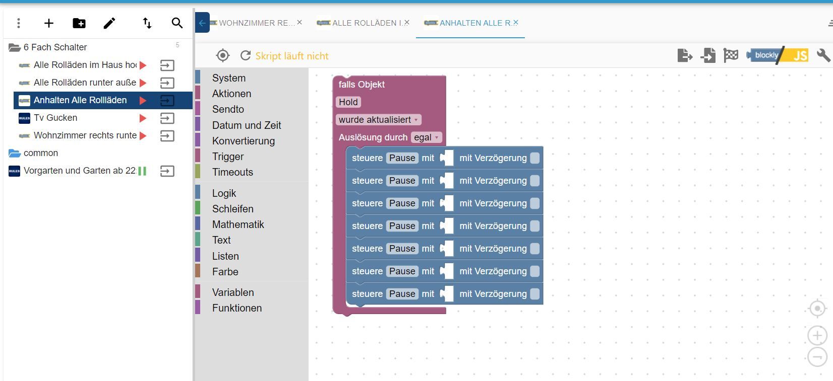

      Neuen Scrip Schalter 1 halten alle anhalten
      Problem die Rolläden halten nur kurz an und fahren weiter
      mgieso 1 Reply Last reply Reply Quote 0
      • mgieso
        mgieso @mgieso last edited by

          @mgieso
          Musst du den Datenpunkten nicht auch sagen mit was du sie ansteuern möchtest ?
          Sind das alles Button?
          Vielleicht solltest du mal auf "Wahr" triggern ausprobieren.
          Davon abgesehen solltest du Skripte UNBEDINGT und NUR im Ordner "common" anlegen, oder natürlich selbst erstellte Unterordner des "common" Ordners.
          Deine ganze Steuerung brauchst du auch nicht unbedingt auf mehrere Skripte verteilen.
