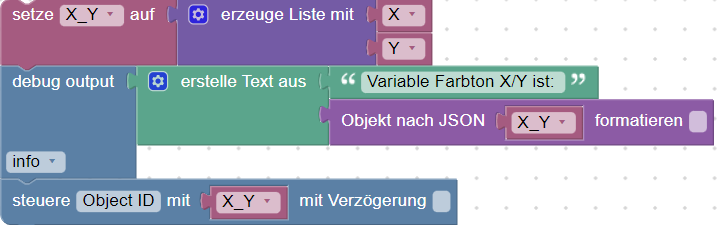

      Wie kann ich ein Array in Blockly erstellen und dann in das Objekt für die Farben schreiben?
      Ich habe es mit "Liste aus Text", mit zusammesetzten Texten usw. probiert, ich bekomme es einfach nicht hin.

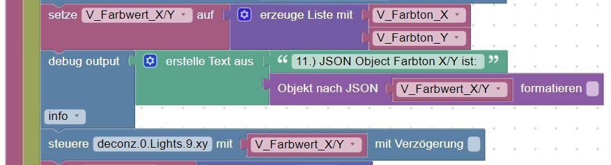

        paul53 @Mercyful 0 last edited by paul53
        @mercyful-0 sagte: You are assigning a string to the state "deconz.0.Lights.9.xy" which expects a array.
        Ändere Zeile 24 in:
            V_Farbwert_X_Y = [V_Farbton_X, V_Farbton_Y];
        Die vielen parseFloat() kann man weglassen.
        Zeilen 20, 27 liefern den Vorgängerwert, da setState() asynchron arbeitet.
          Mercyful 0 @paul53 last edited by
          Vielen Dank für die Info!
          Ich habe mein Script geändert

                                                                                    <block type="variables_set" id="pZrX(^|l}i}zZ9y[;pn;">
                                                                                      <field name="VAR" id="cQXpIFX1XTNiV$VQut6W">V_Farbwert_X/Y</field>
                                                                                        <block type="lists_create_with" id="F]3#H[o{YXtHE+;IS-8j">
                                                                                          <value name="ADD0">
                                                                                            <block type="variables_get" id="Eq9V?UfJG%)DkZfN~N-3">
                                                                                              <field name="VAR" id="Bpo?M3yT9_Q!Alkd~Z0L">V_Farbton_X</field>
                                                                                          <value name="ADD1">
                                                                                            <block type="variables_get" id="/cW6-zgv$4_Te#1QSR.w">
                                                                                              <field name="VAR" id="A1;vRg.y1WRpZG7`FU})">V_Farbton_Y</field>
                                                                                        <block type="debug" id="c$R%e?kL7:VXstwCy{Zg">
                                                                                          <value name="TEXT">
                                                                                            <shadow type="text" id="k3L#mNwZ(g/,mxf`U:w:">
                                                                                            <block type="text_join" id="e9R/i1M+[2]XVXt.k]O`">
                                                                                              <value name="ADD0">
                                                                                                <block type="text" id="f0NCQJu!h;xQ93K,*2cP">
                                                                                                  <field name="TEXT">11.) JSON Object Farbton X/Y ist: </field>
                                                                                              <value name="ADD1">
                                                                                                <block type="convert_object2json" id="ffGqjKb[3X,Q(`a?0vxD">
                                                                                                  <field name="PRETTIFY">FALSE</field>
                                                                                                    <block type="variables_get" id="wvE!#kLLp$=z*mn17Il2">
            @mercyful-0 sagte: dennoch wird das Objekt nicht als Array erkannt .
            Du wandelst es ja auch in ein JSON. Richtig:
                                                               <value name="ADD0">
                                                               <value name="ADD1">
                                                               <value name="TEXT">
                                                                   <value name="ADD0">
                                                                   <value name="ADD1">
                                                                 <block type="control" id="GdBaux25iO`5_Q{7FOz.">
                                                                   <field name="OID">deconz.0.Lights.9.xy</field>
                                                                     <block type="variables_get" id="g_b*?w1~bS~l|*B:i}GA">
              Vielen Dank! Jetzt läuft es!
