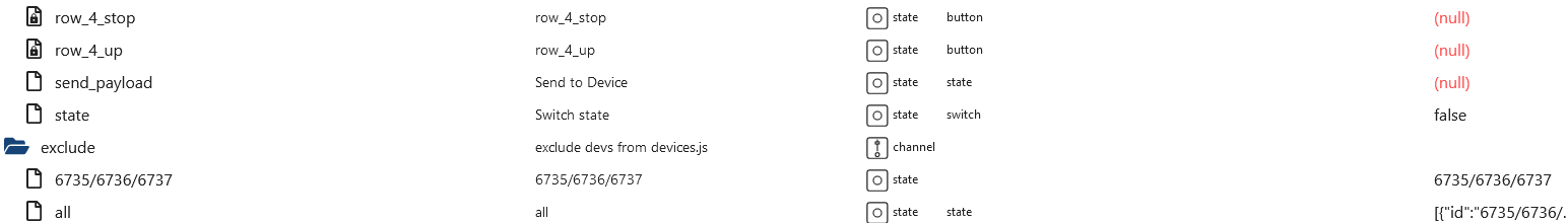

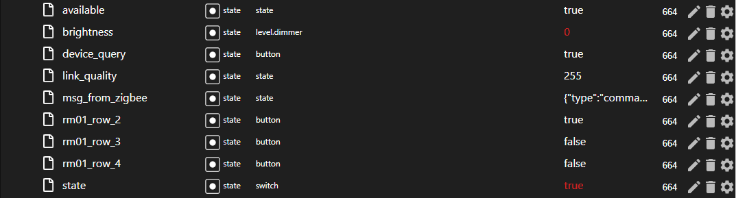

      Mir werden folgende Objekte angezeigt:
      Problem 1:
      Laut zigbee2mqtt sollten jedoch auch Funktionen möglich sein, wie zb. langes drücken (row_x_down, row_x_up)
      Ich wüsste nicht wie ich das bei mir realisieren kann - ich sehe hier nur eine möglichkeit für row 1 on & off, eben via false und true.
      Ich finde mir fehlen hier einpaar objekte diesbezüglich - oder kann das einfach der zigbee-adapter nicht?

      wie oben beschrieben hat der Schalter 4 Reihen - unter Objekte werden mir jedoch nur 3 angezeigt, quasi die erste Reihe nicht.

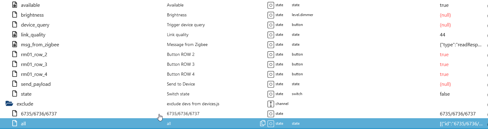

        Bin auf ausschließen gegangen und den BJ-Schalter dort hinzugefügt - siehe da, alle Objekte vorhanden -
        Was macht dieses "Ausschließen" im Zigbee-Adapter überhaupt??

          arteck Developer Most Active @igor123 last edited by
          @igor123 das wollte ich dir gerade auch vorschlagen..
          mit der Ausschliessen Tab werden geräte dirckt aus dem converter gezogen ohne das wir diese umsetzten. funktioniert nicht mit allen Geräten.
          kannst so laufen lassen

                  ich habe nun auch den Zigbee-Adapter geupdatet auf 1.8.24, jedoch sind erneut nur die "standard-objecte" vorhanden - so als hätte ich es nicht bei "ausschließen" hinzugefügt:

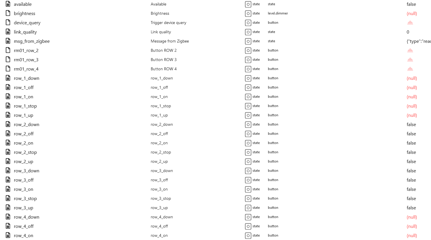

                    In der Adapterversion 1.8.23 sind folgende Objekte vorhanden:
                    In der Adapterversion 1.9.5 sind diese Objekte vorhanden:
                    Es fehlen für die einzelnen Wippenpaare (Rows1-4) die Funktionen down/off/on/stop/up

                            Edit:
                            Habe nun gefunden wie ich die Links zu anderen Versionen habe.
                            Somit bin ich nun ab 1.8.23 jede einzelne verfügbare durchgegangen, bis ich wieder alle Einträge habe
                            bei 1.8.10 ging es dann wieder
                            Die nächste die ich fand war 1.8.12. - 11 war nicht verfügbar
                            d.h. da dürfte sich etwas zwischen 1.8.10 und 1.8.12(11?) etwas geändert haben
