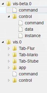

                                Ich glaub bei mir ist da was schief gegangen 😞 Es sind jetzt beide Installiert - also die alte Version und die Neue, welche als Beta gekennzeichnet ist. Es gib nun auch entsprechend die Datenpunkte ABER die Tablets verbinden sich nur zur Instanz "vis.0". Bei der "vis-beta.o" bleibt alles leer.
                                Zusätzlich ist im Webinterface nun alles doppelt drin:
                                Was mach ich denn nu?
                                  @mariohbs:
                                  Ich glaub bei mir ist da was schief gegangen Es sind jetzt beide Installiert `
                                  @Homoran:
                                  es werden beide nebeneinander verwendet. `
                                  also voll normal!
                                  klick unter Instanzen jeweils auf das 5. Icon -> "Adapter Website aufmachen"
                                  beim normalen ist der Pfad: <ip>8082/vis/index.html (oder edit.html)
                                  beim Beta ist der Pfad <ip>:8082/vis-beta/index.html
                                  Rainer</ip></ip>
