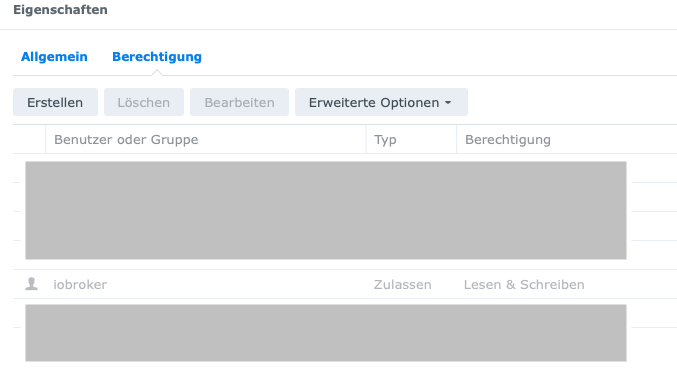

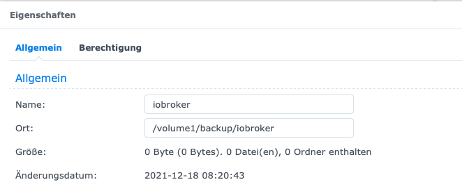

          Das habe ich mehrfach geprüft und finde keinen Fehler.
          Bildschirmfoto 2021-12-18 um 12.49.51.png Bildschirmfoto 2021-12-18 um 12.50.03.png

          • Glasfaser
            Glasfaser @Xnetworker X last edited by Glasfaser
            @xnetworker-x
            dir":"/volume1/backup","dirMinimal":
            nur so , ohne Volume
            /backup
            Xnetworker X 1 Reply Last reply Reply Quote 0
              Thomas Braun Most Active @Xnetworker X last edited by
              @xnetworker-x Der Pfad ist auch nicht vollständig/zu kurz. Du gibst ja volume1/backups/iobroker frei.
              • Xnetworker X
                Xnetworker X @Glasfaser last edited by
                @glasfaser
                Das war der Fehler. Danke
