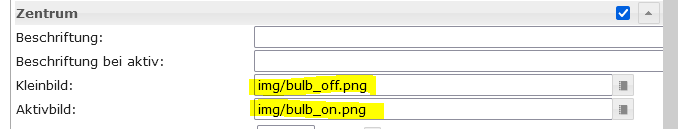

              Ok habe es hinbekommen, und wieder ne Frage (wirst mich jetzt nicht mehr los 😉 ).
              Wie sage ich dem Button jetzt, dass die Leuchte an ist?

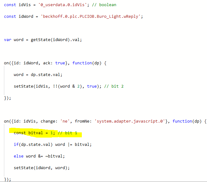

              Übrigens musste ich ne kleine Änderungen machen und zwar hier:
              49a117c0-1a7d-4e44-91b4-eec59e7f0a5b-grafik.png .
              Es dreht sich nämlich um das erste Bit, dass die Rückmeldung gibt.
              Kannst mir mir da nochmals auf die Sprünge helfen?

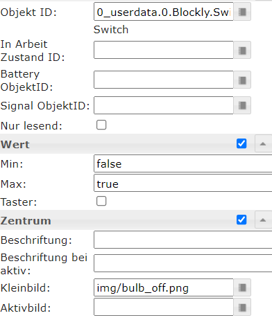

                paul53 @T.Spooner last edited by paul53
                @t-spooner sagte: Wie sage ich dem Button jetzt, dass die Leuchte an ist?
                Bei mir funktioniert es so (es ist kein Taster):
                Mit Vis kenne ich mich aber nicht wirklich aus.
                @t-spooner sagte in widgets mit einem Word belegen / Bit Aufschlüsselung:
                Das war auch nur ein Beispiel. Die Kommentare sind falsch: Wert 1 ist Bit 0, Wert 2 ist Bit 1.
