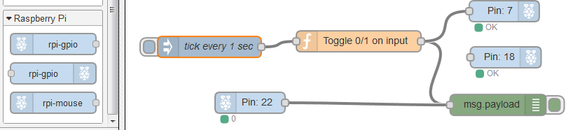

        Es könnte über node-red gehen.
        Da sind raspi nodes dabei.
        Rainer
        Gesendet von meinem LIFETAB_S785X mit Tapatalk

          Hallo schrader
          willkommen im Forum.
          wie Homoran bereits geschrieben hat ist es mit Node-RED möglich.
          Ich selber bin noch nicht so weit, dass ich an den GPIOs etwas angeschlossen habe.
          Für die Einarbeitung in Node-RED gibt es hier auch ein paar Beispiele.

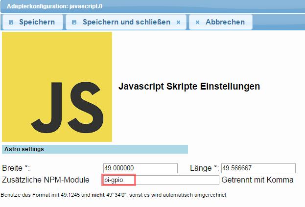

                    Da muss ich glaube gut ausgeschlafen haben. Habe mal nach dem python script gesucht, aber auf die schnelle nichts gefunden
                    ` > In der letzen Version von iobroker.javascirpt das NPM-Modul "pi-gpio" einzuschalten und dann mit dem Skript:
                    Code: Alles auswählen
                    var gpio = require("pi-gpio");
                    gpio.open(16, "output", function(err) { // Open pin 16 for output
                    gpio.write(16, 1, function() { // Set pin 16 high (1)
                    gpio.close(16); // Close pin 16
                    Wie kann ich denn das NPM-Modul "pi-gpio" einschalten?
                    • Bluefox
                      Bluefox last edited by

                              Hallo krissi,
                              wie im Verlauf zu sehen gibt es eine ganze Reihe von Möglichkeiten, die gpio des Raspberry anzusprechen:
                              • Über Node-Red mit diversen spezifischen Nodes für einfaches Lesen und Schalten der pins, speziellen Nodes für Temperatur, usw. Da gibt es ziemlich viele verschiedene
                              • Über das exec-Kommando zum Ausführen eines Kommandos wie z.B. das WiringPi gpio
                              • Über einen entsprechenden node.js Node aus dem JavaScript-Adapter heraus
                                usw.
                              Viele Wege führen nach Rom. Welche der Alternativen man verwenden möchte liegt im Wesentlichen an seinem Background und wie man seine restliche Steuerung umsetzen möchte.
                              In node-red sind die Nodes für einfaches Schalten bereits dabei und diese sollen ganz unten links im Bereich Raspberry_Pi angezeigt werden. Falls nicht, kann diese aber nachinstallieren, indem man den Namen des RPM-Pakets in den Adaptereinstellungen für Node-Red in ioBroker einträgt.
                              Diese wären z.B.
                              • Normale gpio-Funktionen: http://flows.nodered.org/node/node-red-contrib-gpio
                              • Temperaturen mit 1-Wire Sensoren http://flows.nodered.org/node/node-red-contrib-1wire
                              • Temperaturen über DHT11/22 http://flows.nodered.org/node/node-red- … dht-sensor
