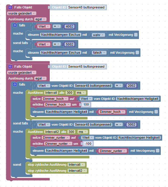

      ich möchte gerne mit der Ikea Fernbedienung 2 Lampen gleichzeitig einschalten und dimmen. Das funktioniert mit dem Skript auch teilweise ganz gut. Nur leider gehen alle Funktionen nur ca. 5 Mal und dann passiert nichts mehr.

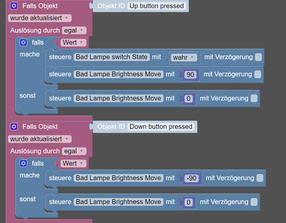

        @lustig29 Ich hab das früher auch mit mit mäßigem Erfolg über das Intervall gemacht. Bei zu kurzem Zyklus hat sich da oft was verschluckt und die Helligkeitsstufen konnte man auch immer erkennen. Dann hab ich bei meinen Zigbee Leuchtmitteln den move_up DP entdeckt.
        Lies mal hier Moving/Stepping, damit gehts richtig gut.

            Also du erhöhst um 100 und verringerst um 100 ... alle 300ms ... sind das Prozent werte ? macht das sinn ?
            Deiner Intervalle werden niemals gestoppt, das ist GANZ schlecht. Dann hast du 1000 Intervalle am laufen irgendwann ... dann geht dein Skript nach kürzester zeit nicht mehr.
            Wieso benutzt du zwei Trigger Blöcke auf den selben Datenpunkt ?

              @cinimod Gut, dass mit den Triggern stimmt.
              Was müsste ich denn ändern damit mein Skript normal läuft?

                Sind denn die Werte Prozentwerte ? Ich bin jetzt mal davon ausgegangen ... die Werte musst halt selbst mal sehen was du daraus machst, ist alles nur ein Beispiel
                NOCH MAL ANGEPASST:

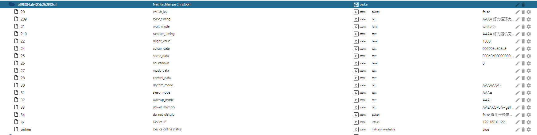

                    lustig29 @Rushmed last edited by
