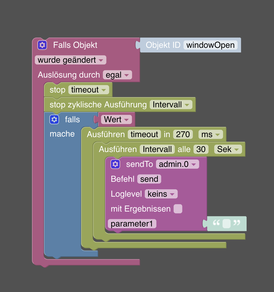

      Kann mir jemand bei einem Brockly Sript Starthilfe geben?
      Ein Homematic Tür-und Fenstersensor liefert über den hmip - Adapter den Datenpunkt "windowOpen" mit "false/true".
      Mein Script liefert, wenn die Tür länger als 5 Minuten geöffnet bleibt eine Nachricht per Telegram. Aber eben nur einmal.
      Nun möchte ich aber, dass ab der ersten Meldung alle x-Minuten die Nachricht wiederholt wird, bis
      die Tür wieder geschlossen wird.
      Wie müsste ich denn hier eine Schleife drum herum bauen?
      Danke für Eure Hilfe
      Martin

        ManfredHi @Sticks65 last edited by
        @sticks65
        Gehört hier statt Timeout nicht Intervall ?
        • crunchip
          crunchip Forum Testing Most Active @Sticks65 last edited by crunchip
          @sticks65 mit dem timeout(Verzögerung) bekommst du erst 5min, nachdem die Tür geöffnet wurde, eine Nachricht, Wiederholung, wie schon geschrieben, ist ein Intervall
            Sticks65 @crunchip last edited by
            @crunchip Ja, das ist auch so gedacht. Die erste Meldung soll erst nach 5 Minuten kommen, aber wie muss ich dann weiter machen um danach alle x Minuten eine weitere Meldung zu bekommen?
            Hast Du hierfür eine Idee?

              @sticks65 said in Anfänger - Tür offen mehrfach melden:
              Also bei meinen Blockly-Scripts kommt mit Intervall die erste Meldung nach der eingestellten Zeit (z.b. 5 Minuten) und danach alle 5 Minuten, bis die Bedingung nicht mehr erfüllt ist.
              Ersetze das Ausführen timeout durch ein Ausführen intervall und das stop intervall gehört vor dem falls mache.
                Sticks65 @ManfredHi last edited by
                @manfredh-1 Dann wäre aber nicht möglich, dass die erste Meldung nach einem Timeout von 5 Minuten und dann die nächsten Meldungen im Intervall alle 30 Sekunden kommt, oder?

                  Cinimod Most Active @Sticks65 last edited by Cinimod
                  @sticks65
                  Dann mach es so, dann kannst beides verstellen:
                  zur ersten Ausführung musst dann halt Timer und Intervall addieren.
                    Sticks65 @Cinimod last edited by
                    @cinimod Hey, vielen Dank!
                    Das ist genau, wie ich es mir vorgestellt habe.
                    Danke für die schnelle Hilfe
                    Martin
