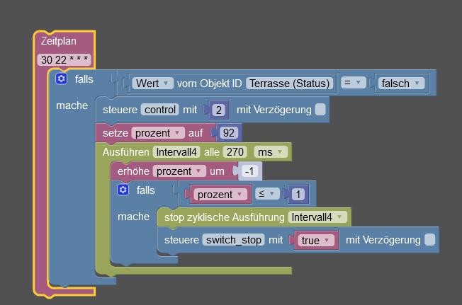

                  Anbei mein Blocklyscript.

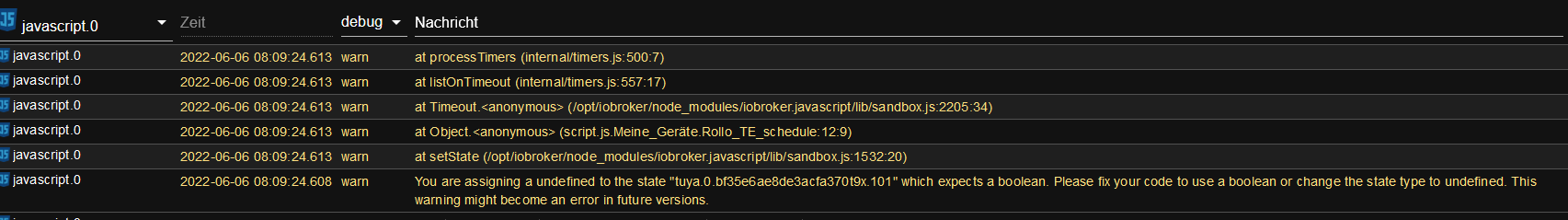

                    @benziman sagte: Das Script wird Abends regelmäßig nicht gestartet
                    Die Warnung kommt um 8:09 Uhr, nicht um 22:30 Uhr.
                    Das fehlerhafte Skript ist "Meine_Geräte.Rollo_TE_schedule", in dem auf einen Tuya-Datenpunkt geschrieben wird (in Zeile 12 der Javascript-Ansicht).
                    Zu dem Blockly-Bild: Tausche die Variable true gegen den Block "wahr" aus.
