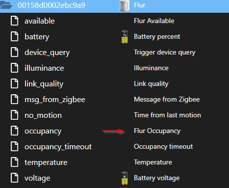

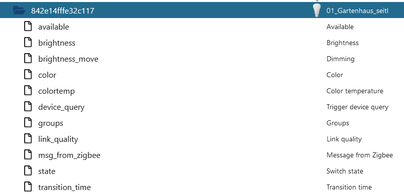

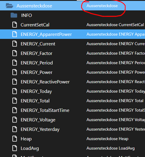

        crunchip Forum Testing Most Active @Segway last edited by
        @segway müsstest den Datenpunkt Name benennen, siehe Screenshot

          • crunchip
            @segway sagte in Blockly immer gleiche Anzeige:
            Früher
            richtig....früher wurde auch der Name direkt bei jedem DP gesetzt, z.b. siehe screenshot, sonoff channel Name, steht automatisch vor jedem DP
            beim zigbee z.b. wurde bei manchen Geräten das ebenfalls so angelegt, bei manchen aber wiederum nicht, musste dann von Hand ändern.
            kann dir aber nicht sagen woran das liegt.
            Segway 1 Reply Last reply Reply Quote 0

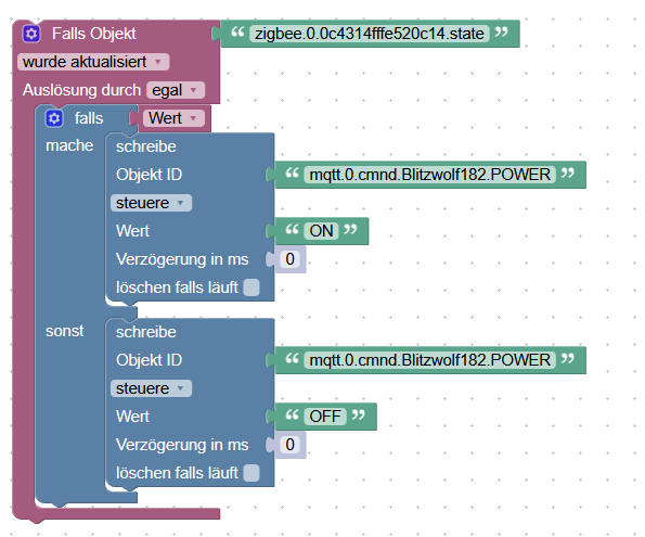

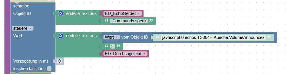

            • BananaJoe
              BananaJoe Most Active @Segway last edited by
              @segway alternativ kannst du auch so machen:
              Wo Objekt ID steht kann man auch ein Textfeld anhängen und dann einfach den Objektpfad reinkopieren.
              Als weitere Variante kannst du auch am Anfang Variablen definieren mit dem Objektpfad als Inhalt und dann diese verwenden. Den Variablen kannst du dann bessere Namen geben und deine Blockly auch gleich flexibler machen.
              ich mache z.B. viel mit den Echos. Definiere das Gerät am Anfang als Variable und baue mir die Pfade dann zusammen:
              In dem Beispiel eine Sprachausgabe mit Lautstärke aus einem anderem Datenpunkt

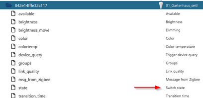

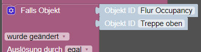

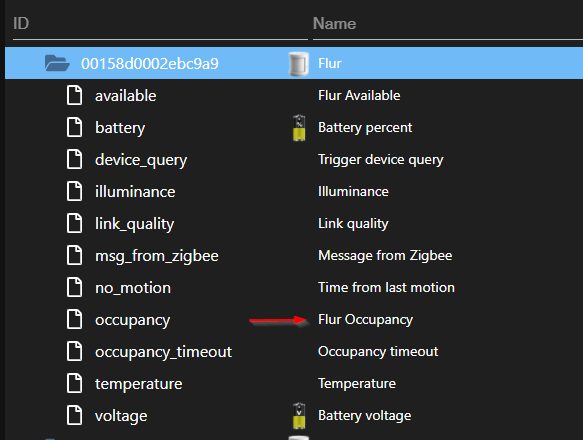

                • crunchip
                  crunchip Forum Testing Most Active @Segway last edited by crunchip
                  Ich hab schon einen namen drin
                  nein hast du nicht, das was da, siehe Pfeil steht, wird im Blockly angezeigt
                  in meinem Beispiel oben steht in jedem state Aussensteckdose davor und das wie beschrieben, wurde früher automatisch eingefügt
                  ich hab z.b. aus diesem Grund, da sonst im blckly nur Occupancy angezeigt werden würde, Flur davorgeschrieben
