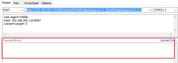

                  Bei den POST-Beispielen ist Response == Body.
                  ~~@apollon77:~~
                  > Bei POST werden die Daten aus dem Body genommen und die URL ignoriert! Mischen geht kaputt `
                  Bist du dir da sicher? Was sind denn die Daten im Body?
                   ![1591_post-sample.png](/assets/uploads/files/1591_post-sample.png)

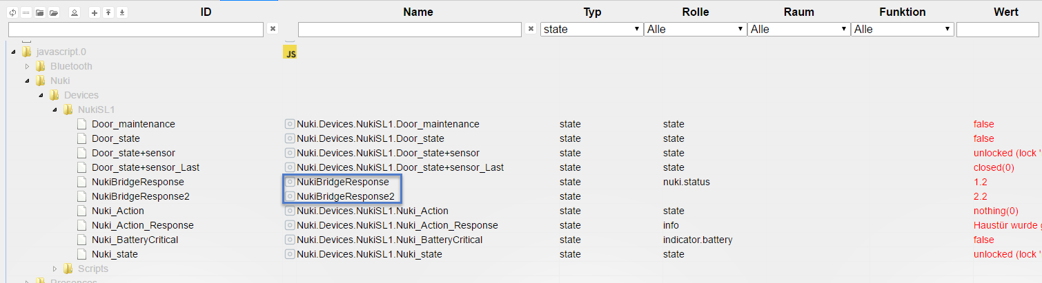

                  > Error500 bei GET kommt in dem Fall wohl weil die State-ID nicht gefunden wird - Es sei denn "NukiBridgeResponse" ist im entsprechenden Objekt als "Name" gesetzt. `
                   ![1591_nukibridgeresponse-name.png](/assets/uploads/files/1591_nukibridgeresponse-name.png)

                    Die Erfolge liegen daran das er an der Stelle den "Namen" nutzt und nicht die "state-id".

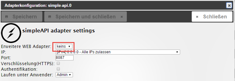

                            Was bewirkt diese Einstellung?
                            Kann ich das irgendwo nachlesen?

                              Zu Der "Erweitere Web-Adapter"-Frage: Du kannst auch weg vom eigenen Server/Port hin zur Nutzung eines der existierenden Web-Adapter gehen. Wenn ich es richtig verstehe kannst Du einen Web-Adapter dort wählen. Dann müsste die "Port"-Abfrage und so verschwindet weil dann das vom gewählten Web-Adapter genommen wird. Dort ist es dann unter /simple-api/… erreichbar (also extra Pfadteil mit dem Adapternamen).
                              Ist aber theoretisch ... habs auch noch nicht versucht :-))

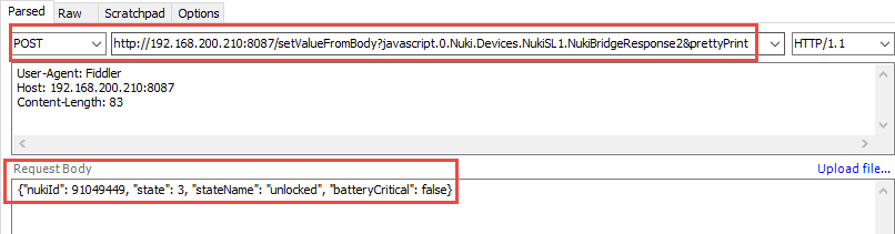

                                      habe mir zwischenzeitlich den Code angeschaut und die mir fehlende Methode "setValueFromBody" eingebaut.
                                      1591_fiddler-composer.png Response
                                          "id": "javascript.0.Nuki.Devices.NukiSL1.NukiBridgeResponse2",
                                          "val": "{\"nukiId\": 91049449, \"state\": 3, \"stateName\": \"unlocked\", \"batteryCritical\": false}"
                                      ````Log
                                      2017-03-08 11:47:10.210 - [32minfo[39m: simple-api.0 starting. Version 1.4.0 in C:/ioBroker/node_modules/iobroker.simple-api, node: v4.5.0
                                      2017-03-08 11:47:10.219 - [32minfo[39m: simple-api.0 simpleAPI server listening on port 8087
                                      2017-03-08 11:47:10.222 - [32minfo[39m: simple-api.0 http server listening on port 8087
                                      2017-03-08 11:47:18.064 - [34mdebug[39m: simple-api.0 POST-setBulk: body = ""
                                      2017-03-08 11:47:18.064 - [34mdebug[39m: simple-api.0 POST-setBulk: values = {"javascript.0.Nuki.Devices.NukiSL1.NukiBridgeResponse2":""{12345678}"","prettyPrint":true,"user":"system.user.admin"}
                                      2017-03-08 11:47:18.064 - [34mdebug[39m: simple-api.0 "javascript.0.Nuki.Devices.NukiSL1.NukiBridgeResponse2"
                                      2017-03-08 11:47:18.066 - [34mdebug[39m: simple-api.0 POST-setBulk for id=javascript.0.Nuki.Devices.NukiSL1.NukiBridgeResponse2, oid=NukiBridgeResponse2used=javascript.0.Nuki.Devices.NukiSL1.NukiBridgeResponse2, value="{12345678}"
                                      2017-03-08 11:47:18.068 - [34mdebug[39m: simple-api.0 Add to Response: {"id":"javascript.0.Nuki.Devices.NukiSL1.NukiBridgeResponse2","val":""{12345678}""}
                                      2017-03-08 11:53:49.255 - [34mdebug[39m: simple-api.0 POST-setValueFromBody: values = {"javascript.0.Nuki.Devices.NukiSL1.NukiBridgeResponse2":"{"nukiId": 91049449, "state": 3, "stateName": "unlocked", "batteryCritical": false}","prettyPrint":true,"user":"system.user.admin"}
                                      2017-03-08 11:53:49.255 - [34mdebug[39m: simple-api.0 POST-setValueFromBody: _id2="javascript.0.Nuki.Devices.NukiSL1.NukiBridgeResponse2"
                                      2017-03-08 11:53:49.256 - [34mdebug[39m: simple-api.0 POST-setValueFromBody for id=javascript.0.Nuki.Devices.NukiSL1.NukiBridgeResponse2, oid=NukiBridgeResponse2used=javascript.0.Nuki.Devices.NukiSL1.NukiBridgeResponse2, value={"nukiId": 91049449, "state": 3, "stateName": "unlocked", "batteryCritical": false}
                                      2017-03-08 11:53:49.258 - [34mdebug[39m: simple-api.0 Add to Response: {"id":"javascript.0.Nuki.Devices.NukiSL1.NukiBridgeResponse2","val":"{"nukiId": 91049449, "state": 3, "stateName": "unlocked", "batteryCritical": false}"}
                                      Werde meine Erweiterung als Pull-request einreichen.
                                      Nochmal Danke für deine Hilfe und Geduld
                                      Gruß GH
