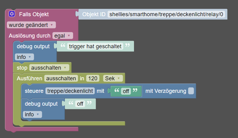

          @homoran Wie gesagt es beschäftigt mich gerade.. Wenn ich darüber nachdenke, schaut der Trigger ja eigentlich immer auf den DP. Wenn er dann anspricht wird der Trigger ausgeführt, wenn er nicht anspricht, nicht. Wenn der Trigger einen positiven Eingang hat, wiederholt er seinen Durchlauf ja solange, bis der Eingang negativ wird (wenn so eingestellt). Das könnte ja über lange Zeit so sein. Wird der Eingang nur 1 x positiv, läuft der Trigger ja auch nur einmal durch (sozusagen). Vielleicht ist das aber auch gar nicht gravierend oder von Relevanz. Ich hoffe ich konnte meine Frage verständlich machen..
            Nicht ganz.
            Er abonniert eine Nachricht vom Datenpunkt, dass er informiert wird, wenn sich was ändert.
            @ulli1 sagte in Performance Trigger:
            Das ist es aber im Moment nicht.
            Da löst jede Änderung den Timeout aus

              Ja das seh ich gerade auch so. Wenn aber nicht "Änderung" sondern "wahr" würde das, wie beschrieben, so sein, oder? Die Frage bleibt aber: Ist das relevant oder fällt nicht ins Gewicht? Vielleicht ist der Gedankengang auch unbegründet..
                Homoran Global Moderator Administrators @Ulli1 last edited by
                nein, nur bei der Änderung von false auf true
                  paul53 @Ulli1 last edited by
                  @ulli1 sagte: nicht "Änderung" sondern "wahr" würde das, wie beschrieben, so sein, oder?
                  Nein, "ist größer als letztes" triggert nur bei Wertänderung false --> true.
