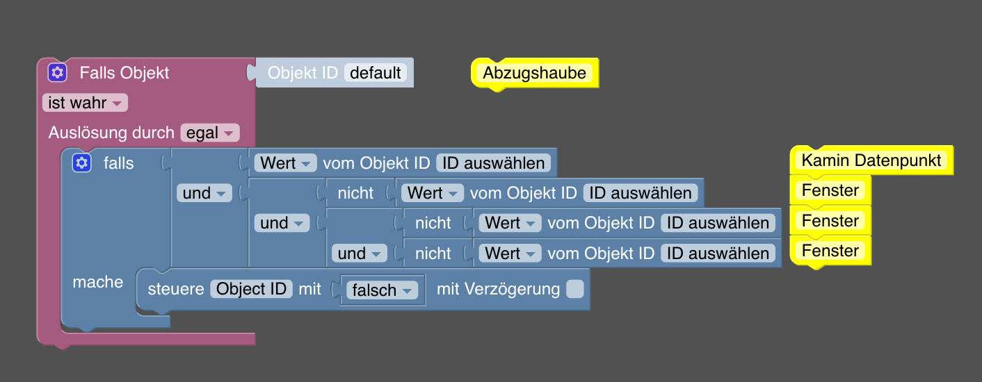

        @xnetworker-x sagte in Sicherheitsschaltung Ablufthaube Kamin:
        Kann ich folgende Situation umsetzen? Wir haben im EG einen Kamin und eine Dunstabzugshaube in der Küche. Daran hängt ein System von Broko, das die Haube erst angeht wenn das Fenster geöffnet ist und Kamin an ist.
        Wenn der Kamin nicht an ist, geht die Dunstabzugshaube nicht ?
        Nun haben wir im Keller in einem Raum einen weiteren Kamin verbaut. Um diesen Kamin zu überwachen, wollte ich das gern über Smarte Komponenten lösen. Vielleicht hat jemand etwas ähnliches realisiert oder hat eine Idee wie ich das umsetzen kann.
        Evtl. über einen Temperatursensor, einen Schwellwert festlegen, und einen eigenen Datenpunkt true/false schalten lassen.
        Es soll
        • wenn die Dunstabzugshaube eigeschaltet wird und der Kamin im Keller an ist, soll geprüft werden ob ein Fenster geöffnet ist. Wenn nicht, soll die Steckose aus bleiben.
        Die Abzugshaube wird immer und nur über eine schaltbare Steckdose ein und ausgeschaltet ?
        Ist das umsetzbar?
        Etwa so : (EDIT: besser so)
        Allerdings ist mir noch nicht klar wieso du die Abzugshaube ausschalten willst wenn im Keller der Kamin an ist?!
        Xnetworker X 2 Replies Last reply Reply Quote 0

                    • Xnetworker X
                      Xnetworker X @Cinimod last edited by
                      Kannst du mir bitte das Script erklären? Scripten ist für mich Neuland.
                      • Cinimod
                        Cinimod Most Active @Xnetworker X last edited by
                        Hab doch alles daneben geschrieben, welche Datanpunkte du auswählen musst.
                        Als Trigger (auslöser) nimmst du das Schalten der Abzugshaube.
                        Dann weiter prüfst du ob Kamin im Keller an ist, UND "nicht Fenster" auf ist. Hab jetzt einfach mal drei Fenster eingetragen, hab ja keine Ahnung wieviel und wo deine Fesnter sind.
                        Wenn Kamin also an ist, und keines der Fenster auf ist, schalte Abzug wieder aus.
                        Xnetworker X 1 Reply Last reply Reply Quote 0

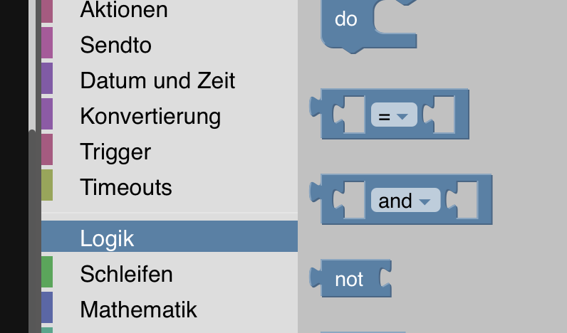

                                Guten Morgen zusammen…. Ich würde gerne, wenn gestattet, dieses Script verwenden wollen, um die Schaltung unserer Ablufthaube in Abhängigkeit von Fensterzuständen zu realisieren. Ehrlicherweise tue ich mich, was die Logiken hinter den Blocklys angeht ,unheimlich schwer. Jetzt lese ich seit einigen Wochen Blockly Anleitungen und schaue diverse Videos dazu, aber so richtig geklickt hat es noch nicht. Deshalb würde ich gerne meine Fragen dazu hier anhängen wollen oder besser einen separaten Fred eröffnen?
                                  docsnyder7 @docsnyder7 last edited by
                                  Kann mir bitte jemadn auf die Sprünge helfen... ich finden in den Blocklys diesen Baustein nicht...
                                    ticaki Developer @docsnyder7 last edited by ticaki
                                    @docsnyder7
                                    Der mit dem "and" drin.
                                    rechte maustaste und "external inputs" oder wie das auf deutsch heißt
                                      docsnyder7 @ticaki last edited by
                                      @ticaki herzlichen Dank
