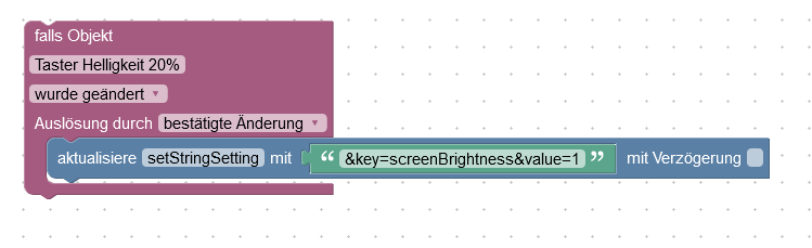

      Hallo zusammen
      Mir wurde angeraten aus einem Blockly kein Skript zu starten. Verstehe aber mich mit Skript noch nicht so gut und würde gerne dies mit Blockly realisieren.
      Wer kann mir aufzeigen, wie ich das mit Blockly lösen könnte?
      Möchte gerne über einen Taster die Helligkeit auf dem Tablet ändern. Habe es bis jetzt so versucht, aber ohne Erfolg.

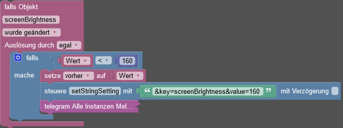

          • Meister Mopper
            Meister Mopper @stefu87_CH last edited by
            @stefu87_ch
            Hiermit kann ich die Brightness zuverlässig bestimmen:
              stefu87_CH @Meister Mopper last edited by
              @meister-mopper hast du für den screen Brightness einen Datenpunkt erstellt?
              • Meister Mopper
                @stefu87_ch Nein, den gibt es unter Info.
                  @meister-mopper und den könnte ich auch durch einen Tasterbefehl ersetzen, damit er auf den definierten Wert stellt?
                  • Meister Mopper
                    @stefu87_ch
                    Ich vermute mal, der ist readonly
                      @meister-mopper Wie genau funktioniert dein Blockly? Bei mir passiert da nix wenn ich es so mache wie du.
                      • Meister Mopper
                        @stefu87_ch
                        Ich vermute mal, Dein Taster bedient einen button-Datenpunkt.
                        Wenn der auslöst, nimm einen "steuere setStringSetting" Baustein. Du hast in Deinem Beispiel einen aktualisiere "setStringSetting" Baustein verwendet.
                          @meister-mopper Hab es mit meinem Taster versucht und deinem Blockly und es funktioniert jetzt. Besten Dank
