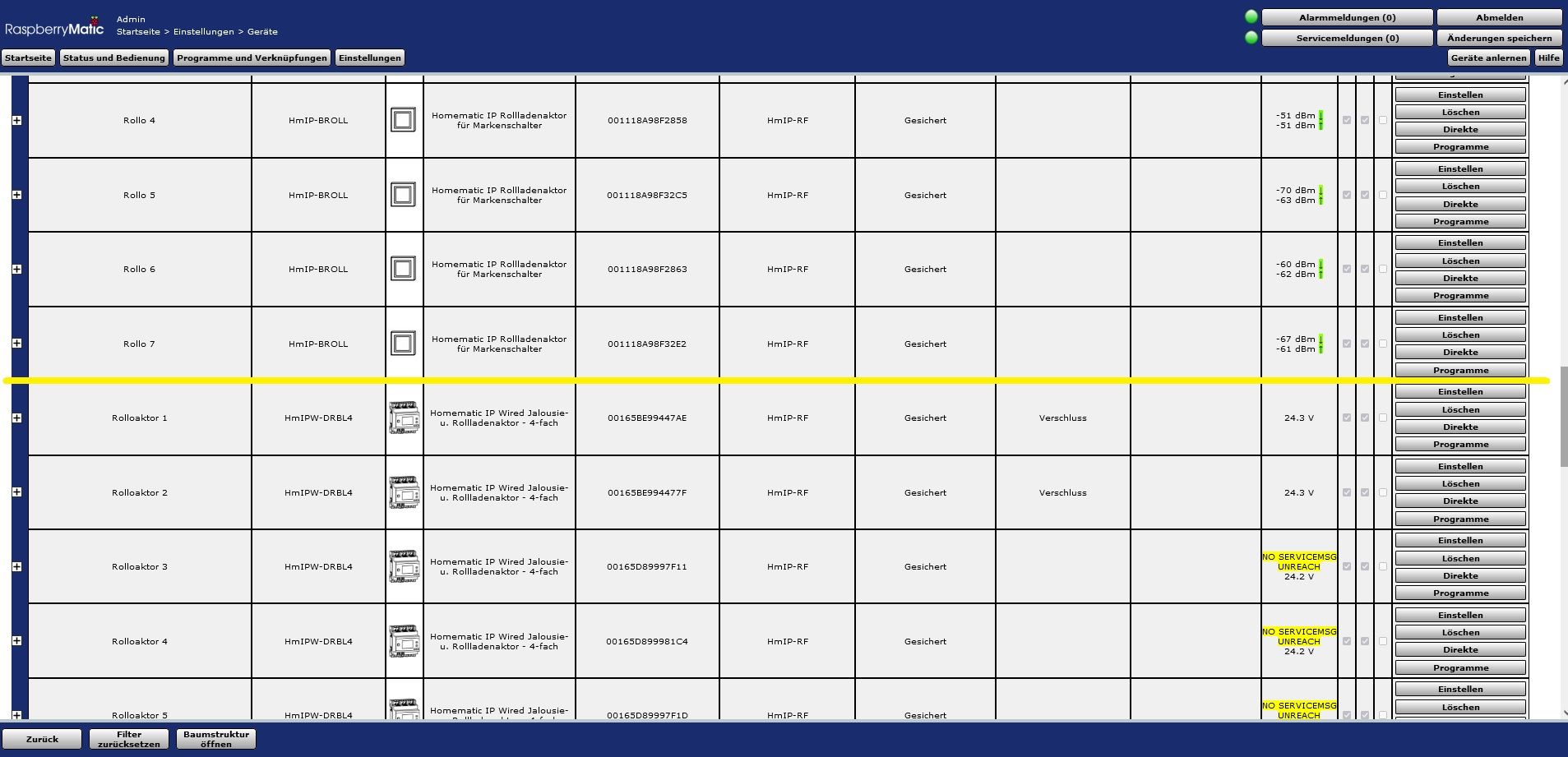

                  nochmal zu den Geräten die nach dem backup einspielen fehlen. Alle Geräte über dem gelben Strich sind in der VM da und alle darunter fehlen. Es ist nicht abhängig von wired, funk usw... Kannst du dir das irgendwie erklären?

                    @homoran sagte in NUC proxmox mit raspberrymatic:
                    für HmIPW muss dann natürlich auch der Stick vorhanden sein, da die Verschlüsselung der Kommunikation (auch für die Reichweitenverlängerung via HAP) in dem Coprozessor erfolgt

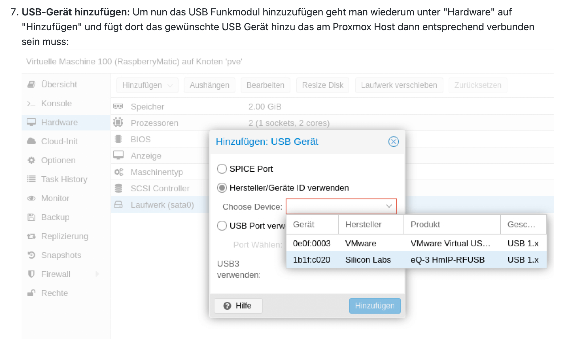

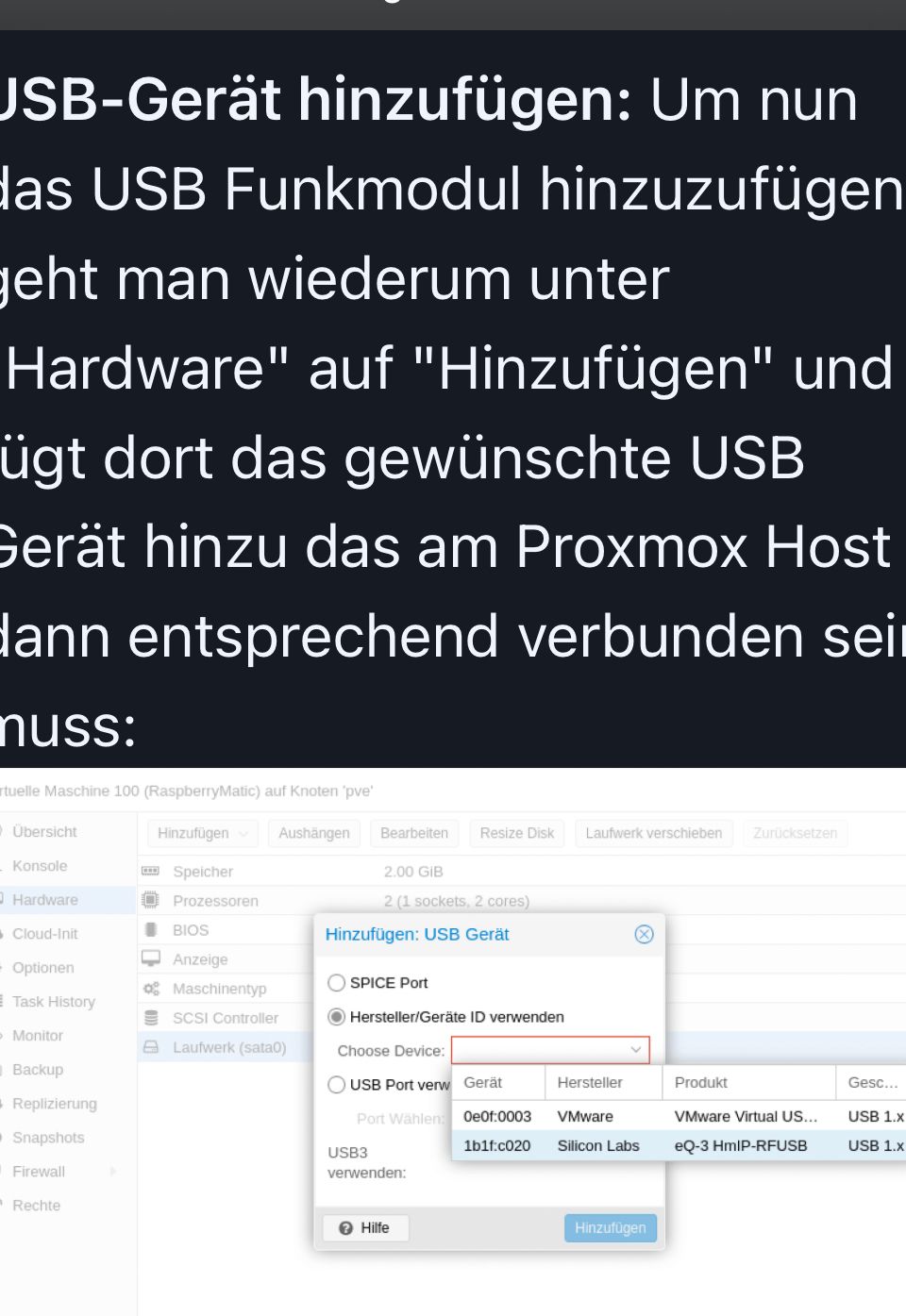

                          Ich habe mich an diese gute Anleitung auf git gehalten. Dort wird eine VM mit RM erstellt und danach der USB Port an dem der Stick hängt an die VM durchgereicht.
                          https://github.com/jens-maus/RaspberryMatic/wiki/Installation-Proxmox-VE

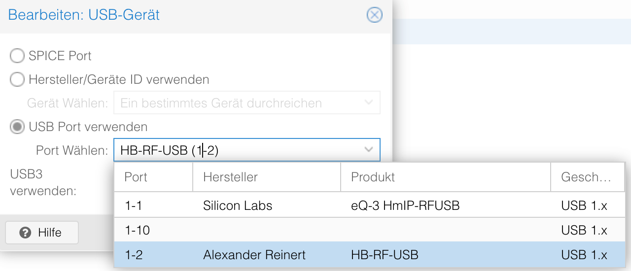

                          • dslraser
                            dslraser Forum Testing Most Active @saeft_2003 last edited by dslraser
                            @saeft_2003
                            Ich habe die USB Platine am Nuc mit Proxmox hängen. Ich habe es auch vor längerer Zeit nach dieser Anleitung gemacht. Eigentlich dürfte doch dieser Schritt bei Dir noch gar nicht funktioniert haben wenn Du den USB Stick noch nicht hast ?
                            Edit: sieht bei mir dann so aus:

                              • dslraser
                                @saeft_2003 sagte in NUC proxmox mit raspberrymatic:
                                war das ein Fehler?
                                Das weiß ich nicht, das wirst Du ja dann sehen wenn der Stick da ist. Ich würde dann einfach die VM stoppen, dann den Stick drann und durchreichen bzw. einstellen wie gezeigt und dann wie @Homoran geschrieben hat die VM neu starten.
                                Ich habe allerdings auf meiner Platine mein schon vorhandenes Funkmodul weiter genutzt, wie das dann mit einem "neuen" Funkmodul ist weiß ich nicht mehr. (ich habe schon mal vom kleinen auf das große Funkmodul gewechselt,....irgendwas war da, ist aber lange her bei mir)
