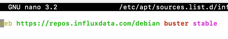

          Thomas Braun Most Active @fraso last edited by Thomas Braun
          @fraso
          Analog die
          /etc/apt/sources.list.d/influxdb.list
          auf buster anpassen.
              @fraso
              Ja, jetzt ist es wohl sauber.
              sudo apt update
              apt policy influxdb
              F 2 Replies Last reply Reply Quote 0

                • F
                  fraso @Thomas Braun last edited by
                  yipieee. tausend dank dafür.
