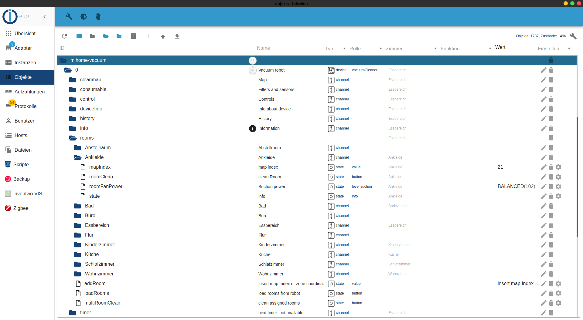

      Ich würde gern Alexa sagen das der Staubsauger einen bestimmten Raum saugen soll. Eingebunden habe ich diesen über den mihome vaccum Adapter. Der Adapter stellt mir auch Datenpunkte für die verschiedenen Räume zur Verfügung.Bildschirmfoto vom 2021-12-20 09-02-42.png

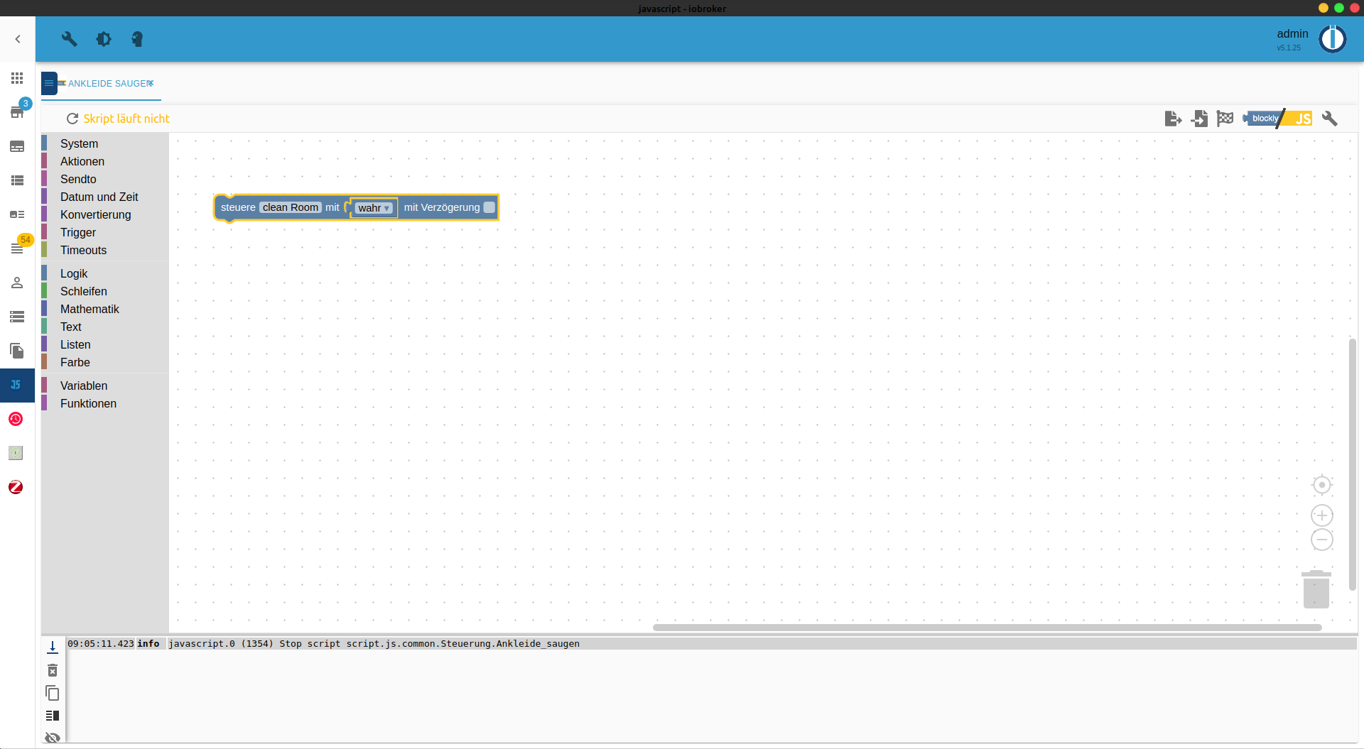

      Jetzt habe mir mal testweise ein Script gebastelt.
      Bildschirmfoto vom 2021-12-20 09-05-38.png wenn ich es starte wird auch den Sauger aktiviert und fährt in den Raum saugen.
      Dieses Script habe ich dann im iot Adapter bei den Alex Geräten angelegt. Wenn ich es jetzt aufrufe, wird das Script nicht ausgeführt.
      Dass ist alles was ich bis jetzt gemacht habe. Hat jemand eine bessere Idee wie ich die Sache lösen könnte? Es wäre ja auch ziemlich doof für jeden Raum ein eigenes Script und somit auch Gerät in Alexa zu haben.

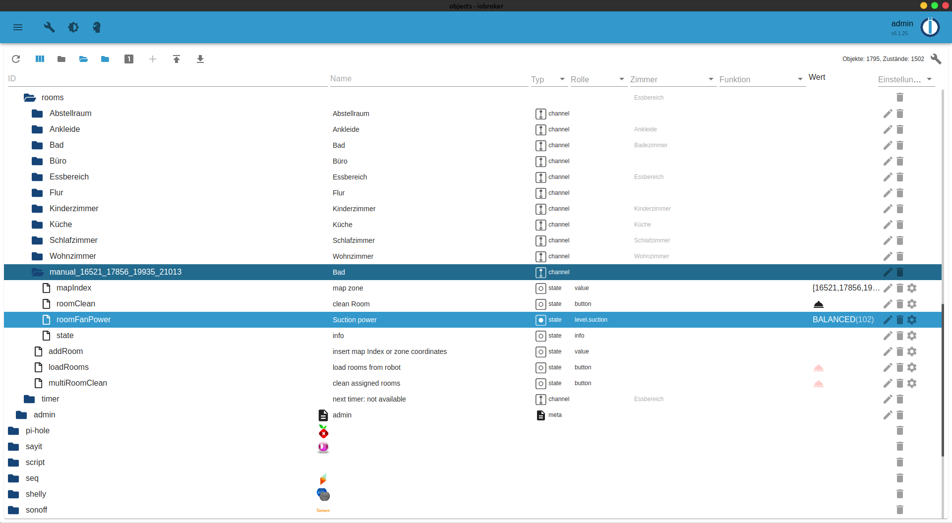

            Ich habe es nun geschafft einen Datenpunkt in iobroker anzulegen, der Sauger fährt auch in die Zone.
