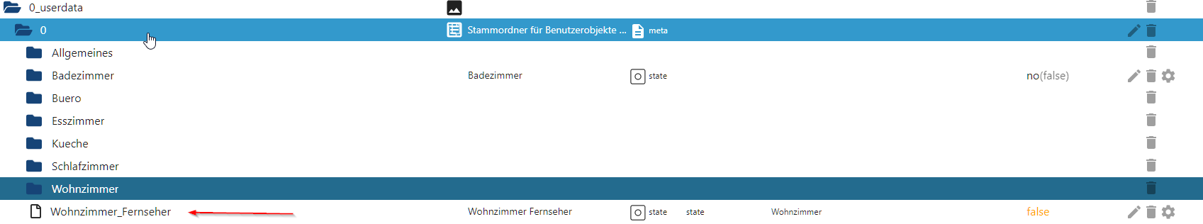

      ich habe meine Datenpunkte zur besseren Übersicht in 0_userdata in Unterverzeichnisse angelegt.
      Leider scheint das auch im Experten Modus unter dem Admin 5 Adapter nicht mehr zu funktionieren.
      Teilweise ist mir das noch durch Kopieren der Einstellungen von anderen Datenpunkten gelungen, aber jetzt kriege ich das auch nicht mehr hin. Wie bekomme ich den Datenpunkt "Wohnzimmer_Fernseher" wieder in den Unterordner Wohnzimmer?
      Gruß HDM

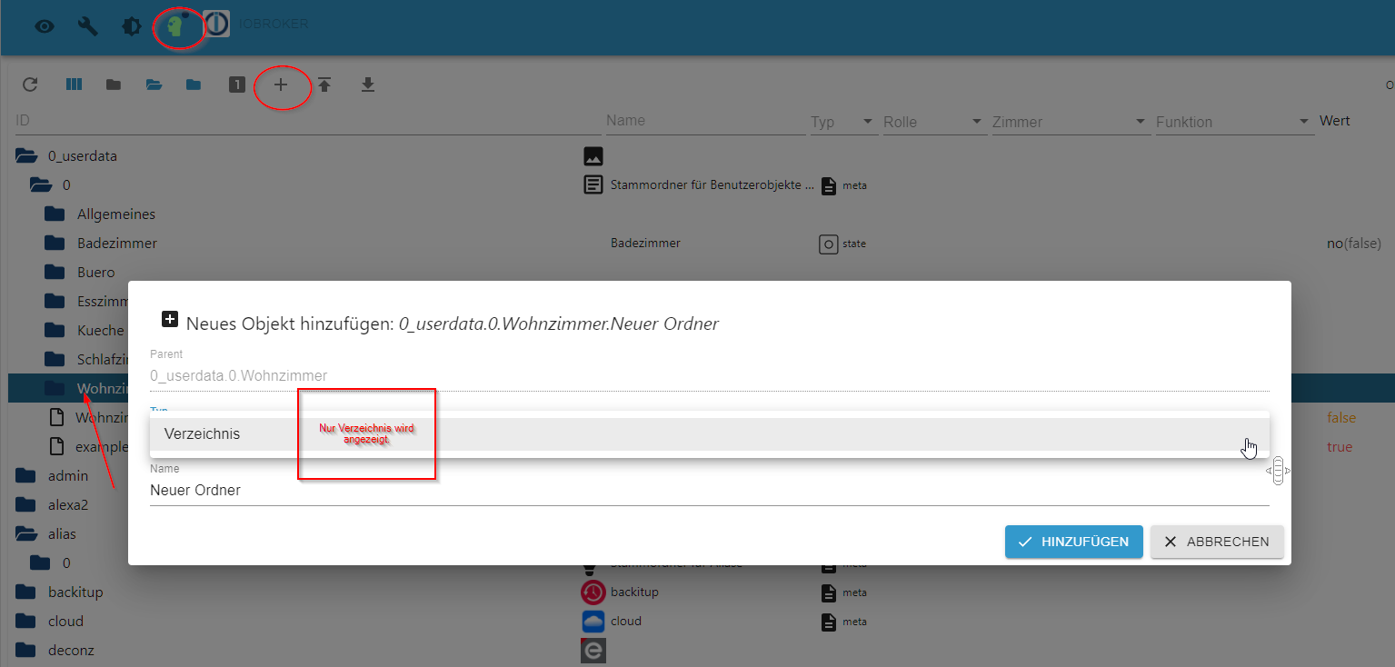

        @spitfire4all
        So:

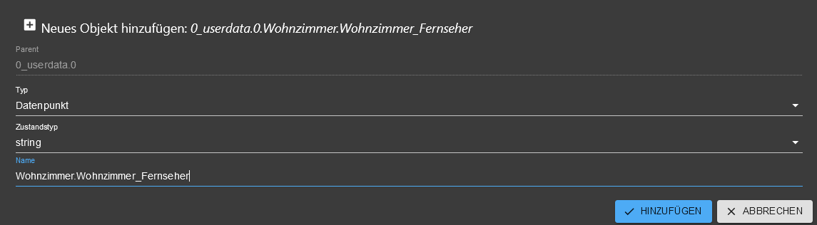

          Spitfire4all @Meister Mopper last edited by Spitfire4all
          @meister-mopper
          Danke für die Antwort.
          Aber leider irgendwie nicht.
          Ich kann nur ein Verzeichnis anlegen.
          Mache ich da was falsch?
          • Meister Mopper
            Meister Mopper @Spitfire4all last edited by
            @spitfire4all
            Du bist in der falschen Ebene, musst eins höher und dort anlegen.
            • FredF
              FredF Most Active Forum Testing @Spitfire4all last edited by
              @spitfire4all
              Seit Admin 5 müssen Ordner Typ folder sein.
              Bereits erstellte können ausgehend von 0_userdata über das + mit dem gleichen Namen neu als Verzeichnis erstellt werden. Dann änderst sich nur der Typ.
              Um viele Ordner automatisiert um zu benennen gibt es hier irgendwo ein script...

                  Spitfire4all @FredF last edited by Spitfire4all
                  @fredf sagte in Datenpunkt 0_userdata Unterverzeichnis anlegen:
                  @spitfire4all
                  Danke Fred,
                  das war die Lösung, schon witzig 🙂
                  Und Danke an Meister Propper, hab dadurch den Ordner neu angelegt und das war dann die Lösung von Fred.
