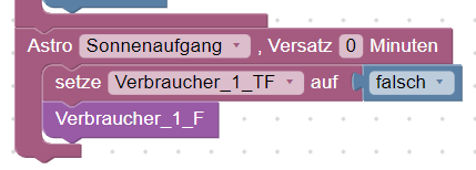

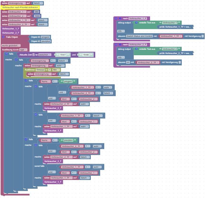

      versuche jetzt schon eine ganze Zeit das Skript mit der Astrofunktion zu verbinden, ich bekomme es aber irgendwie nicht hin.
      Das Skript soll erst nach Sonnenuntergang ausgeführt werden und dann bis zum nächsten Tag Sonnenaufgang laufen.
      Wo genau und wie könnte man die Astrofunktion hier einbauen.
      Wäre super wenn mir da jemand weiterhelfen kann bekomme es einfach nicht hin 😞
      Danke für eure Hilfe!

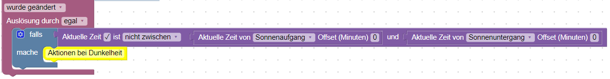

        paul53 @helpme last edited by paul53
        @helpme sagte: nach Sonnenuntergang ausgeführt werden und dann bis zum nächsten Tag Sonnenaufgang

          helpme @paul53 last edited by
          @paul53 Vielen Dank für deine Hilfe.
          Habs mal getestet nur mit Zeitspanne.
          Das schein zu funktionieren allerdings hab ich jetzt noch das Problem, dass bei Sonnenuntergang das Skript läuft bis Sonnenaufgang am nächsten Tag. Verbraucher 1 u. 2 sollen dann allerdings nach Sonnenaufgang abgeschaltet sein, sonst wird das Skript zwar nicht mehr ausgeführt aber die Verbraucher wenn diese angeschaltet (wahr) wahren einfach weiter.
          Wie könnet ich das dann noch einbauen?
            @helpme sagte: Verbraucher 1 u. 2 sollen dann allerdings nach Sonnenaufgang abgeschaltet sein
            Zusätzlich Astro-Trigger zu Sonnenaufgang und im Astro-Trigger abschalten.
              helpme @paul53 last edited by helpme
              @paul53 said in Skript durch Astrofunktion erweitern:
              Hab das mit dem Astro-Trigger zu Sonnenaufgang versucht, mit dem abschalten aber irgendwas mach ich falsch, kannst du dass noch mal anschauen. Der Verbraucher wird ab Sonnenaufgang dann abgeschalten aber das Script läuft immer weiter?
              Danke dir für die Hilfe

                Thomas Braun Most Active @helpme last edited by
                @helpme sagte in Skript durch Astrofunktion erweitern:
                Skripte laufen immer weiter. Wie sonst sollen die auch auf Trigger reagieren?
                  Der Trigger zu Sonnenaufgang darf nicht im anderen Trigger plaziert werden, sondern muss nach außerhalb.
                    @paul53 Danke dir
