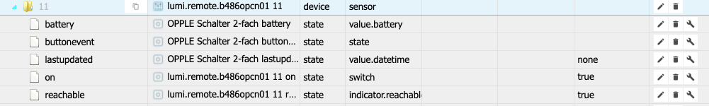

            So sehen meine Objekte zu dem Schalter aus.
            Es passiert leider gar nichts, wenn ich die Taster alle durchklicke.
            Kein ein Objekt.

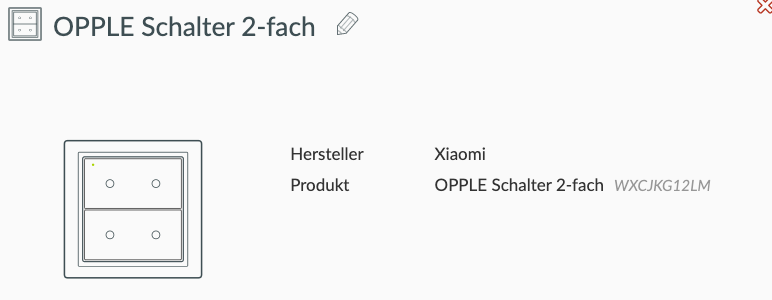

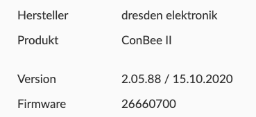

                Ich verwende den Conbee Stick.
                Adapter Deconz
                Ja ich hab ein paar Anleitungen dazu gefunden.
                Die Felder die da sind, sind nur die Basic Datenpunkte.
                Die Datenpunkte der Schalter sind nicht vorhanden, auch nach
                mehrmaligen betätigen der Tasten.

                  Firmware und Software sind veraltet.
                  Kann nämlich sein, dass das der Opple Schalter noch gar nicht komplett supported wird.
                  https://deconz.dresden-elektronik.de/deconz-firmware/
                  https://deconz.dresden-elektronik.de/raspbian/beta/

                      haselchen Most Active @Marccore last edited by
                      @marccore
                      Immer noch, woran merkst du das?
                      Gehen die Steckdosen an und aus wenn du den Opple Schalter drückst?
                      Deine Stick FW und Deconz Software sind veraltet.
