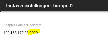

      Servus,
      nachdem ich eine neu Installation von docker/ioBroker machen musste funktioniert leider der hm-rpc Adapter nicht mehr!

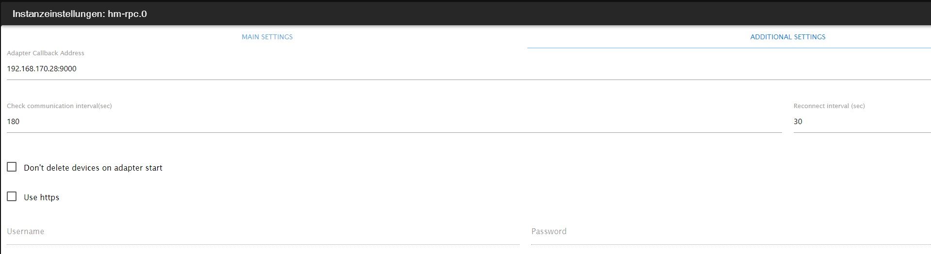

      meine Adapter Einstellungen
      log
      die leeren datenpunkte... die Geräte werden erkannt aber ich komm an die daten nicht ran
      Ich hab bei der Callback Adresse Router/nas/localhost probiert hilft nicht!
      ich hab jetzt schon einige zeit im Forum und Google verbracht aber leider komm ich nicht weiter!
      kann mir hier bitte einer helfen, meine Frau hängt mir im Nacken da die Heizung nur im Handbetrieb funktioniert 😉
      danke

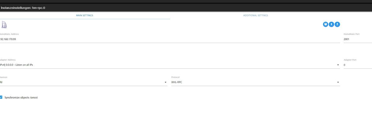

        paul53 @BongHole last edited by paul53
        @bonghole
        Adapter-Adresse: IPv4 von ioBroker
        Callback-Adresse: IPv4 des Docker-Hosts (ohne Port)
          BongHole @paul53 last edited by
          Guten Morgen paul
          callback hab ich auf den host, ohne Port gesetzt

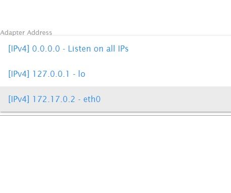

          bei der IPv4 adapter adresse dacht ich die 0.0.0.0 wäre richtig?
          aber ich hab auch nur 3 zur Auswahl...
          keine davon geht!
          danke dennoch für die Antwort

            Glasfaser @BongHole last edited by Glasfaser
            @bonghole
            wie kommt denn da die 9000 rein und warum !?
            Lösche die Port Angabe .
              BongHole @BongHole last edited by
              ich hab einfach alles mal probiert port ist jetzt raus geht aber immer noch nicht..

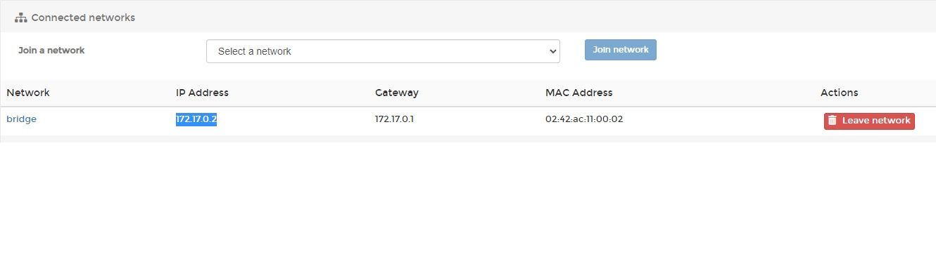

                Wie hast du es aufgebaut , mit MACVLAN oder Bridge Mode
                  BongHole @Glasfaser last edited by
                  @glasfaser
                  Bridge

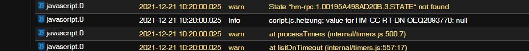

                      also mein Script gibt NULL zurück anstelle der Ventilstände...

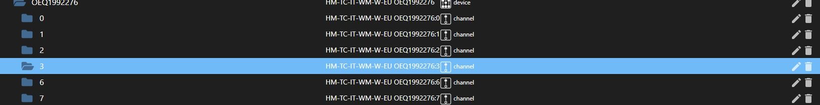

                      im iObroker sind die werte bei den Objekten eben auch leer!
                      unter 3 sollte eigentlich eine % Angabe sein...
                            Du hast oben hm-rpc.0 eingerichtet ,
                            das Script setzt ein state bei hm-rpc. 1 ab

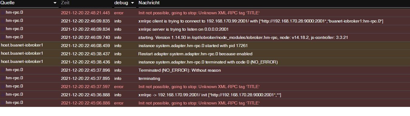

                              hier noch das log
                              danke schon mal für eure Zeit !
                              //edit noch mal mit dem richtigen log

                                        lag wohl daran das es im portainer läuft... habs jetzt da raus genommen geht jetzt...
                                        hab es auch noch mal mit einem macvlan (in dem auch piHole läuft) versucht hat aber nicht geholfen...
                                        schade aber dann eben ohne portainer.
