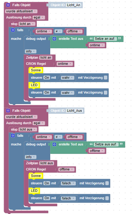

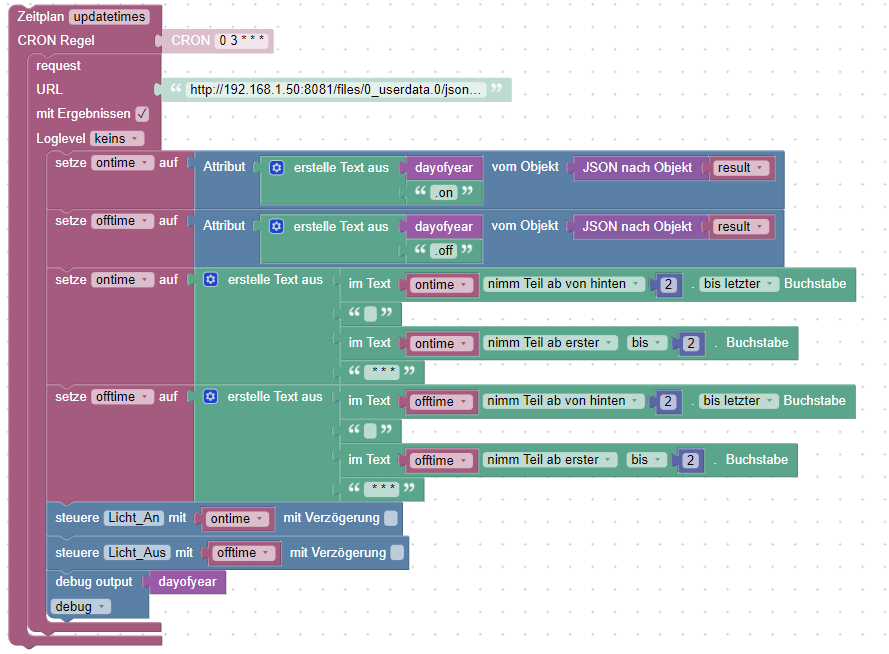

          Generell ist es ähnlich einer Astrofunktion allerdings, leben die Tiere unsprünglich ja nicht hier und ich möchte den natürlichen Tageszyklus realisieren. Zudem will möchte ich dass die Beleuchtung abends immer zur selben Zeit aus geht, da ich ja normal den ganzen Tag bei der Arbeit bin.
          Allerdings bin ich nun schon weiter gekommen:
          Ich habe mir den Zyklus in eine Exceltabelle packt und mir die Daten über das linear füllen lassen. Somit habe ich eine Tabelle mit 366 Werten für die Beleuchtungsdauer je Tag. Dann habe ich mit Excel die Licht An und Aus zeiten in einer Extra spalte berechnet.
          Diese habe ich mir dann als JSON exportiert und auf den iobroker geladen.
          Nun zum Skript:
          Als erstes musste ich nun eine Funktion bauen, welche mir den Tag des Jahres ausgibt.
          Dann habe ich aus der JSON die passenden Daten anhand des Jahrestages extrahiert, mir daraus die Strings für Cron Jobs generiert und diese in Datenpunkte geschrieben. Diese Daten werden dann jedentag um 03:00Uhr aktualisiert:
          Zuletzt habe ich dann noch zwei Trigger gesetz damit beim aktualisieren der String die zwei CronJobs neu gesetzt werden:
          Getestet ist das ganze bisher noch nicht, aber ich denke es sollte so klappen.
