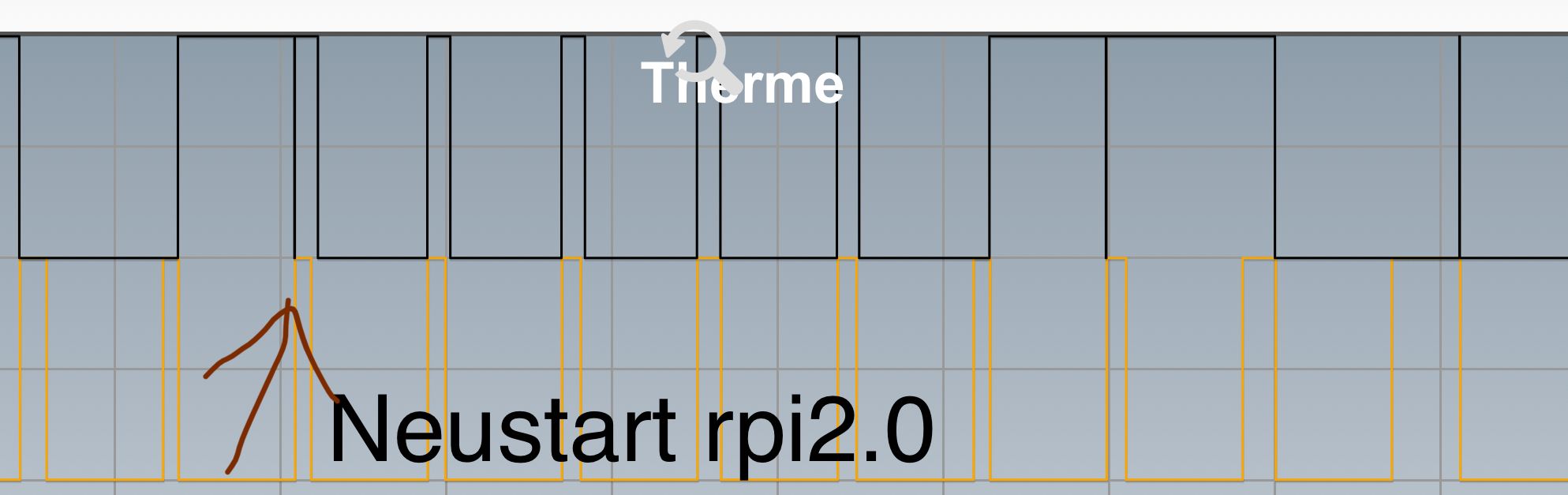

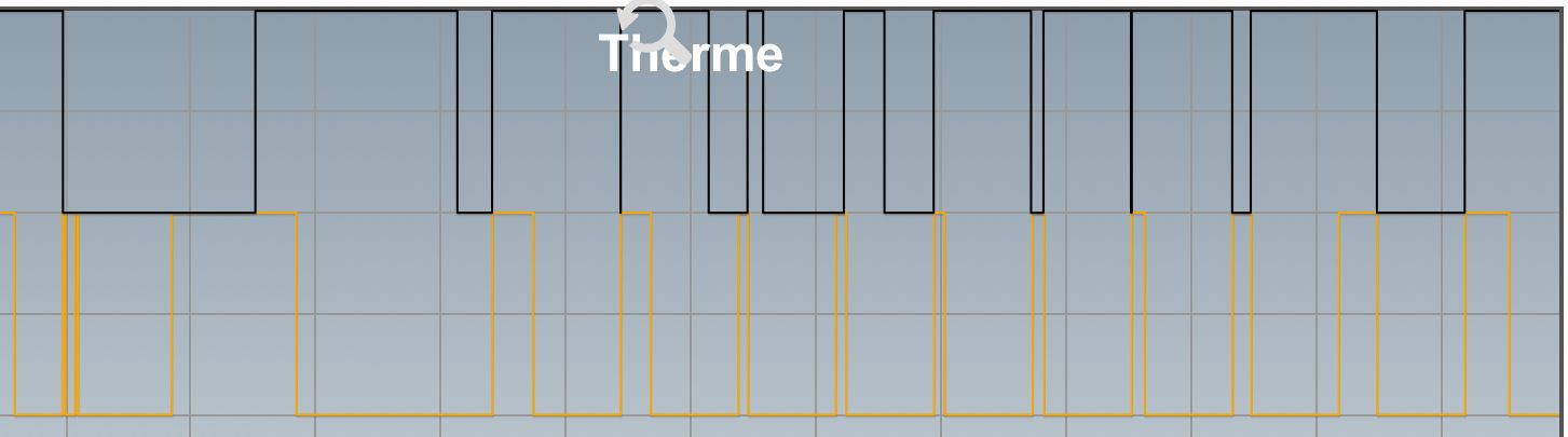

                Mystisch @Mystisch last edited by Mystisch
                Anbei noch eine Statistik.
                Aufbau: Relais mit zwei Schließer, Schließer A auf GPIO 15 mit PullUp, Schließer B auf ESP8266 verbunden über MQTT.
                Schwarze Linie ist der GPIO 15, gelbe Linie ESP8266.
                Gelbe Linie wäre dann auch der Ist-Wert
                Hier der Verlauf nach Neustart
                865
                input rpi2.0
                299
