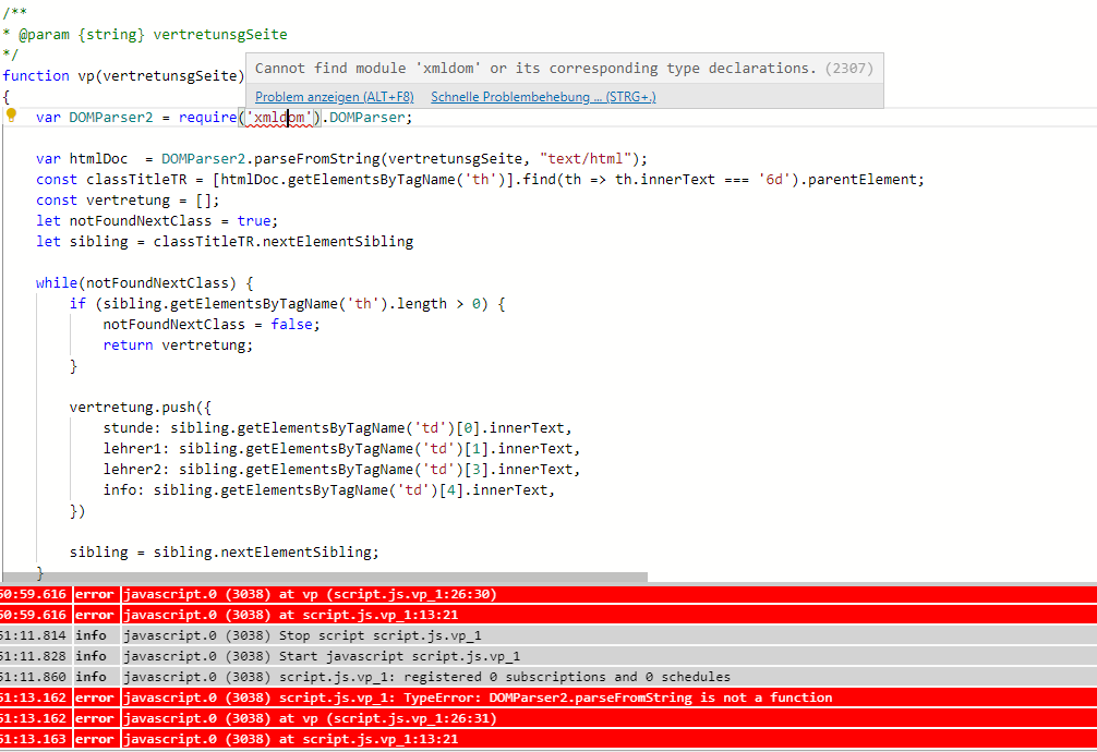

      Hallöchen,
      ich bin gerade etwas verzweifelt. Ich stoße immer wieder auf das Problem das nachinstallierte node_modules scheinbr nicht gefunden werden.

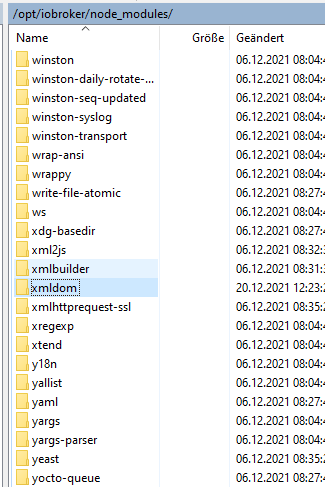

      XMLDOM ist aber in den node_modules zu finden.
      Was mache ich falsch?

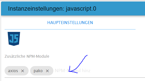

              Das ist nicht Node-Red, das ist der Skript-Adapter.

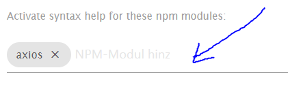

              Aber ja, dort einfach in die Instanzkonfig eintragen und NICHT manuell nachinstallieren. Wenn dann noch Syntaxhilfe benötigt wird, das Paket ebenfalls im entsprechenden Feld darunter eintragen.

                @homoran in /opt/iobroker
                Die package.json sieht wie folgt aus:
                  "name": "iobroker.inst",
                  "version": "3.0.0",
                  "private": true,
                  "description": "Automate your Life",
                  "engines": {
                    "node": ">=10.0.0"
                  "dependencies": {
                    "dom-parser": "^0.1.6",
                    "iobroker.admin": "^5.2.1",
                    "iobroker.backitup": "stable",
                    "iobroker.bluelink": "github:Newan/ioBroker.bluelink",
                    "iobroker.discovery": "^2.7.5",
                    "iobroker.flot": "^1.10.7",
                    "iobroker.history": "^1.10.5",
                    "iobroker.hm-rpc": "^1.14.50",
                    "iobroker.ical": "^1.11.6",
                    "iobroker.info": "^1.9.16",
                    "iobroker.javascript": "^5.2.18",
                    "iobroker.js-controller": "^3.3.22",
                    "iobroker.ocpp": "github:foxriver76/ioBroker.ocpp#aada46dbd3fa53d5c81286d885fb7d29b3072f3a",
                    "iobroker.ring": "^1.2.8",
                    "iobroker.telegram": "^1.10.0",
                    "iobroker.tr-064": "^4.2.15",
                    "iobroker.trashschedule": "^1.4.0",
                    "iobroker.vis": "^1.4.6",
                    "iobroker.vis-history": "^1.0.0",
                    "iobroker.vis-hqwidgets": "^1.1.9",
                    "iobroker.vis-icontwo": "^0.84.0",
                    "iobroker.vis-inventwo": "^3.2.5",
                    "iobroker.vis-map": "github:ioBroker/ioBroker.vis-map",
                    "iobroker.vis-material-webfont": "0.0.3",
                    "iobroker.vis-materialdesign": "^0.5.9",
                    "iobroker.vis-timeandweather": "github:ioBroker/ioBroker.vis-timeandweather#fde8246202042328770a995eba191541272d4ede",
                    "iobroker.web": "^3.4.16",
                    "xmldom": "^0.6.0"
                • AlCalzone
                  AlCalzone Developer @nhet last edited by
                  @nhet sagte in Nachinstallierte node_modules werden nicht gefunden:
                  in /opt/iobroker
                  Das macht man nicht - das sorgt nur für seltsame Probleme in Adaptern, die das gleiche Modul ggf. in einer anderen Version nutzen.

                        @nhet Wie ich schon sagte:
                        Das NPM-Modul, das du im Skript-Adapter nutzen willst, in die Instanzkonfiguration:
                        Wenn dann noch die Syntaxhilfe aktiv sein soll, das gleiche nochmal direkt darunter:
