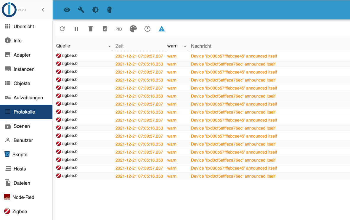

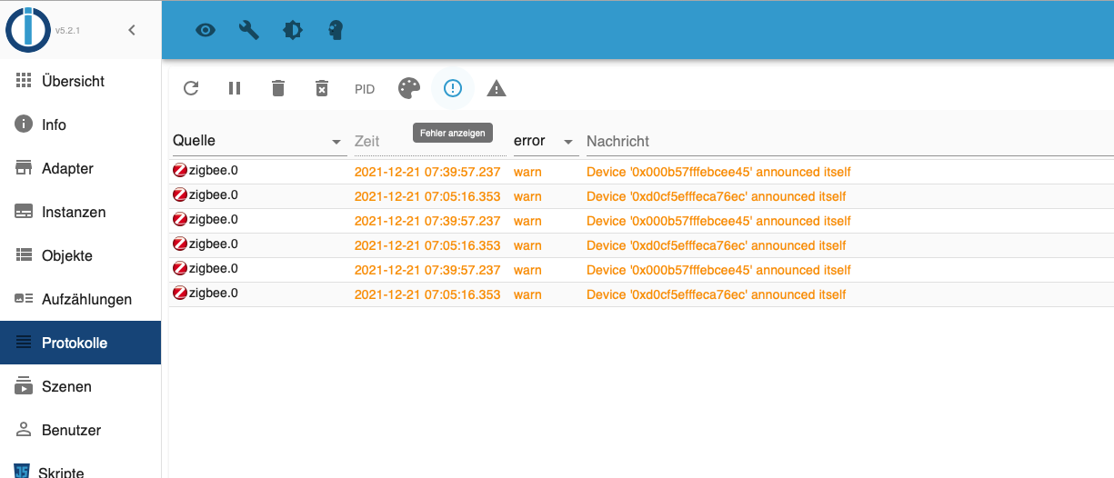

      ich habe aktuell das Problem, dass mir im Reiter Logs/Protokoll duplizierte Log-Meldungen angezeigt werden. Dies beziehen sich momentan nur auf den Zigbee-Adapter. Es könnten aber auch andere Adapter betroffen sein:
      Bildschirmfoto 2021-12-21 um 12.13.02.png Bildschirmfoto 2021-12-21 um 12.12.47.png
      Wenn ich das aktuelle Log herunterlade, sind die Logs nicht dupliziert:

            @nico-0 Ok, aaaalso
            1.) Ist es auch im Logfile (/opt/iobroker/logs...) doppelt? Wenn ja - alles mal neustarten inkl. controller. Danach immr noch?
            2.) Wenn nicht ... Admin mal Hart reloadedn ... danach weg? Wenn ja hat sich im browser was verklemmt gehabt
            3.) Wenn immer noch dann mal admin Adapter restarten ... danach wie 2.
            4.) sonst alles zusammen machen 🙂
            Thomas Braun BananaJoe Nico 0 3 Replies Last reply Reply Quote 0
