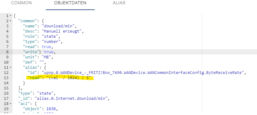

      habe mir einige Alias eingerichtet und auch schon erfolgreich in den Objektdaten mit der Konvertierung passend umgerechnet. Nun will ich aber das Ergebnis auch gleichzeitig runden.. wie geht das ?

        @lefoulmi sagte: gleichzeitig runden..
        "read": "Math.round(val / 5120)"
        L Michael Schmitt 2 Replies Last reply Reply Quote 0
          lefoulmi @paul53 last edited by
          @paul53 said in Alias Objekt umrechnen und runden:
          hätte ich auch selber drauf kommen können 🙂 Vielen Dank !!

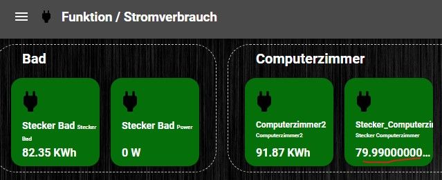

                        ich hab das wieder ohne NKS eingestellt, da es mir in der "Material App" die Werte teilweise mit endloskommastellen angezeigt hat.
                        "read": "Math.round(val / 1000-96)"
                        wenn ich das nutze
                        "read": "Math.round(val / 10.0) / 100 -96"
                          paul53 @Michael Schmitt last edited by paul53
                          @michael-schmitt sagte: teilweise mit endloskommastellen angezeigt hat.
                          Wirklich? Auch im Tab "Objekte"?
                          Dann versuche mal:
                          "read": "Math.round(val / 10 - 9600) / 100"
                          Michael Schmitt 1 Reply Last reply Reply Quote 1
                          • Michael Schmitt
                            Michael Schmitt @paul53 last edited by
                            in den Objekten stand es richtig, aber mit dem neuen Code sieht es nun gut aus.
                              @michael-schmitt sagte: in den Objekten stand es richtig
                              Dann muss es an der "Material App" liegen.
