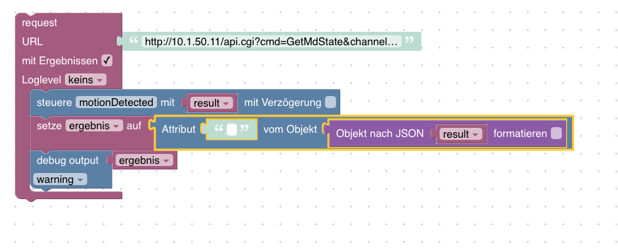

              Soweit bin ich mit Blockly

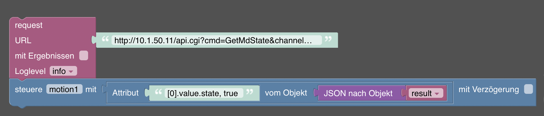

                jm3west last edited by
                ... ich bin am Ende
                kein Erfolg

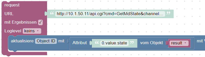

                  paul53 @jm3west last edited by
                  @jm3west sagte: kein Erfolg
                    jm3west @paul53 last edited by
                    Danke @paul53 Du bist der Beste!!!
