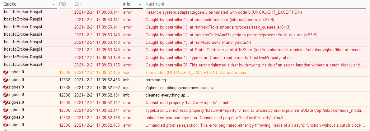

      ich habe ständig das Problem, dass der Zigbee Adapter bei der Lichterkette Lichterkette Lidl HG06467 https://www.zigbee2mqtt.io/devices/HG06467.html, beim verändern der Werte der Datenpunkte "Color" und "Brightness" abstürzt und neu gestartet wird. Das passiert mit der folgeden Fehlermeldung.
      Wenn ich im Zigbee Adapter eine Gruppe anlege und die Lichterkette als einziges Device in die Gruppe packe, lassen sich beide Datenpunkte ohne Absturz über die Gruppe steuern. Allerdings wird dann die Farbdarstellung verfälscht.
      Ich habe auch schon andere Versionen des Zigbee Adapters versucht, leider mit dem selben Ergebnis.
      Ist jemanden diese Problem bekannt.

        Bitte das LogFile als Text hier rein, in CodeTags eingebettet. Den Screenshot kann man weder durchsuchen noch zitieren und vollständig ist er auch nicht.
          broady @Thomas Braun last edited by
          @thomas-braun
          Anbei der Log als Text
          2021-12-21 18:49:17.077 - error: zigbee.0 (790) Unhandled promise rejection. This error originated either by throwing inside of an async function without a catch block, or by rejecting a promise which was not handled with .catch().
          2021-12-21 18:49:17.079 - error: zigbee.0 (790) unhandled promise rejection: Cannot read property 'hasOwnProperty' of null
          2021-12-21 18:49:17.081 - error: zigbee.0 (790) TypeError: Cannot read property 'hasOwnProperty' of null
          at StatesController.publishToState (/opt/iobroker/node_modules/iobroker.zigbee/lib/statescontroller.js:496:59)
          at processTicksAndRejections (internal/process/task_queues.js:95:5)
          at runNextTicks (internal/process/task_queues.js:64:3)
          at processImmediate (internal/timers.js:437:9)
          2021-12-21 18:49:17.081 - error: zigbee.0 (790) Cannot read property 'hasOwnProperty' of null

            Der bug ist bekannt - aktuell ist die einzige Chance die Lichterkette in die Ausschlussliste aufzunehmen und die Effekte über "sendToDevice" mit dem bei zigbee2mqtt.io beschriebenen Payload anzusteuern.
            Eine Detailuntersuchung schaffe ich vor Weihnachten nicht.

                @broady Du kannst versuchen von meinem Github (https://github.com/asgothian/ioBroker.zigbee) die Testversion zu installieren - sie sollte laufen. Sicher bin ich aber nicht - ich konnte nicht alles testen.
                A.
                  broady @Asgothian last edited by
                  @asgothian sagte in Problem Zigbee Adapter 1.6.9 mit Lichterkette Lidl HG06467:
                  A.
                  Super,
                  habe ich gerade mal installiert. Erstmal scheint alles zu laufen. Die Abstürze sind weg. Werde das Ganze mal beobachten.
                  Vielen Dank für die schnelle Hilfe👍
