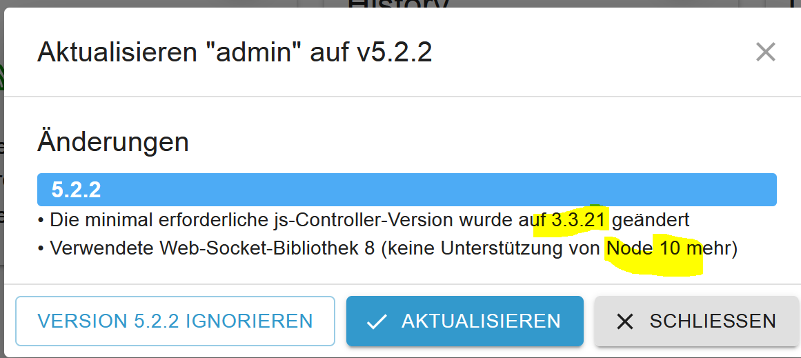

            @wtal1985 Hast du Admin v5.2.2 installiert?
            Wenn ja, hast du diese Einträge im Changelog wahrgenommen?
            In deiner Anleitung hast du geschrieben, dass du Node 10.x.x einsetzt, ist die Angabe dort korrekt?
