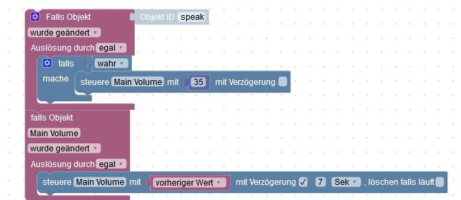

      Guten Abend Zusammen,
      ich möchte folgendes realisieren:
      Wenn Alexa mir einen Wert nennt, dann soll mein Denon Receiver für diesen moment die lautstärke drosseln.
      Ich hab ein Blocky erstellt der zum Teil funktioniert...die Lautstärke wird gedrosselt und nach 7Sek. wieder auf den letzten Wert gesetzt....allerdings wird danach noch ein paar mal die Lautstärke zwischen den 2 Werten hin und her gesprungen.
      Vielleicht kann mir da einer einen Tipp geben?
      Soweit mir bekannt besteht keine andere möglichkeit ohne Verzögerung das skript zu gestalten. liege ich da richtig? Schön wäre es, wenn es ein Wert geben würde das sagt wann Alexa mit der Ausgabe fertig ist.

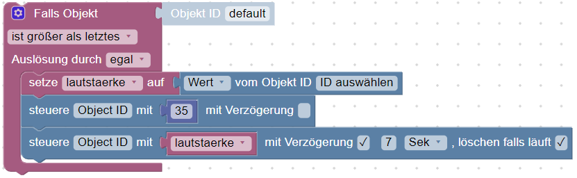

        paul53 @Timur last edited by
        @timur Vorschlag:
          Timur @paul53 last edited by
          Super! Vielen Dank für die schnelle Antwort.
          Läuft perfekt!👍 👏
