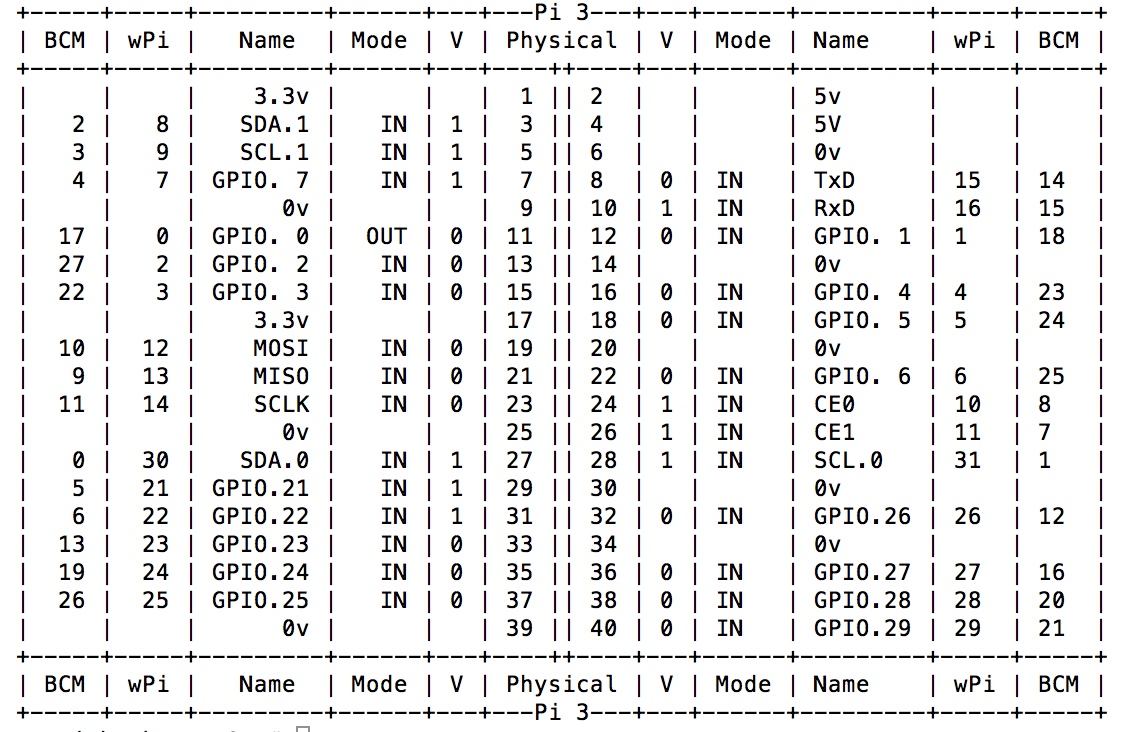

                        zeigmal
                        gpio readall
                          Micky79 last edited by
                          @arteck
                          Befahl habe ich ausgeführt und ein Screenshot angefertigt.

                                      gpio readall
                                      ````ist ne funktion vom wiringpi.. also alles gut bis dahin
                                      17 ist als OUT definiert.. aber meine vermutung ist der Pi nimmt nicht die BCM auflistung

                                        Leider ohne Erfolg. Gleiche Fehlermeldung und bei ändern des State Datenpunktes des GPIO keine Reaktion.
                                        Was ein bisschen komisch ist, das bei gpio readall bei BCM 17 als Name GPIO 0 angegeben ist.

                                            Was mir allerdings in Deinem Screenshot von gpio readall auffällt: Pin11, also BCM 17 hat den Namen GPIO.0. Auch die anderen GPIO-Namen sind "durcheinander", z.B. gibt es da gar keinen GPIO.17.
                                            Ich kann das jetzt nicht vergleichen und habe auch nicht wirklich Ahnung - was sagen die RasPi-Experten dazu?
