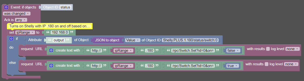

      Ich habe ein Blockly Script gebaut, mit dem ich über http den Shelly ein und ausschalten kann. Das funktioniert soweit auch gut (ich kann sicher noch vieles verbessern, aber die Grundfunktion ist da).

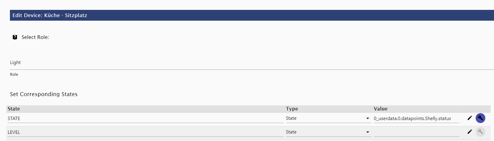

      Der Trigger ist ein Datenpunkt vom Typ boolean. Diesen Datenpunkt verwende auch im iQontrol "STATE" zur Anzeige des Status. Ich habe noch so konfiguriert (Zahnrad) dass er An/Aus statt true/false im Button anzeigt.

      Irgendwie muss ich ja den Datenpunkt synchron mit dem Status des Shelly halten. Dazu habe ich ein Node-Red Flow der auf den Switch.0 horcht, aus dem JSON dann den status true/false holt und ihn in den Datenpunkt schreibt.
      Das wiederrum triggert aber dummerweise mein Blockly, was dann zu ein aus ein aus ein aus führt. Doof oder?

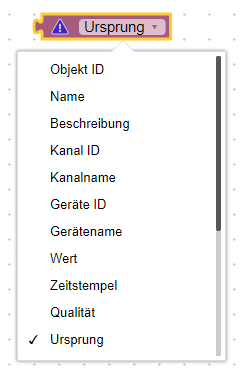

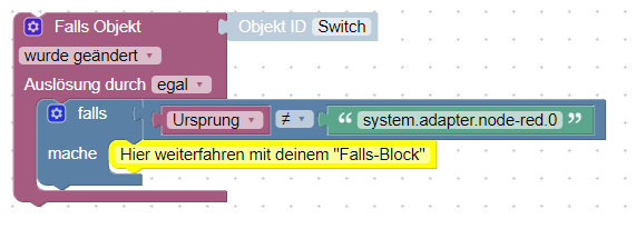

        Du könntest beim Blockly einfügen dass der Schalter nur bei einem gewissen Ursprung geschaltet wird, respektive wenn der Ursprung Node-Red ist, dass er dann das Blockly nicht ausführt.
        Den Block "Ursprung" findest du unter Trigger --> Objekt ID

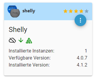

          Was ich nicht erwähnt habe ist dass ich einen Shelly 1 Plus habe. Ich habe den Adapter Version 5.0.0 installiert da der 4.x.x die neuen nicht unterstützt.
          Aber die Idee mit Ursprung ist schonmal sehr gut und ich teste das.
