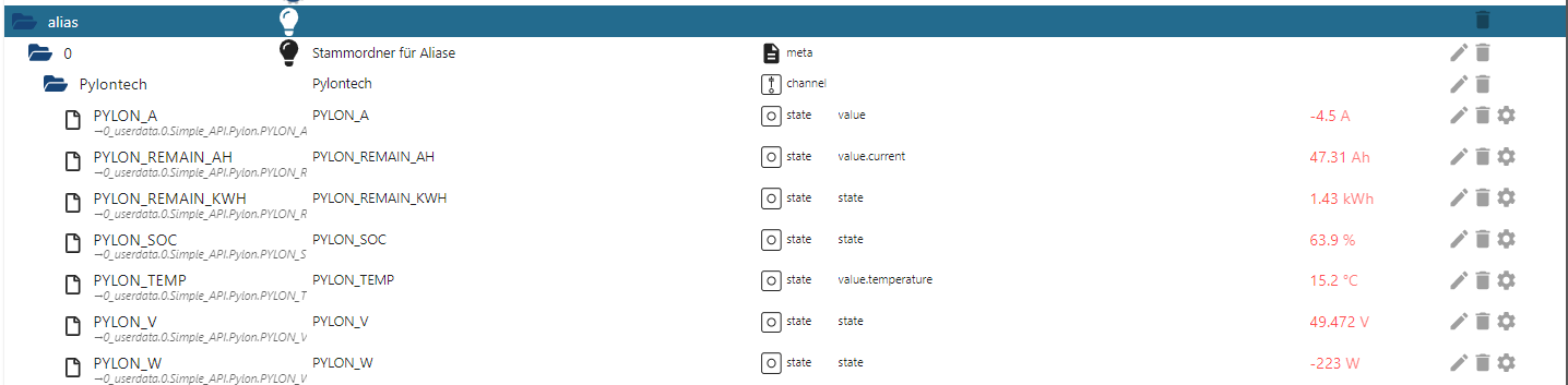

                                  Marco 3 @paul53 last edited by Marco 3
                                  @paul53 said in Zahlenwerte mit Einheiten in Werte mit Punkt umwandeln:
                                  @marco-3 sagte: Wo muss ich diese Zeile mit eintragen?
                                  Im Alias(-Manager)
                                  Danke es Funktioniert.
                                  Alias Manager installieren und dann die neuen Daten im Alias Ordner suchen. Klasse! Natürlich alle zu verändernen Werte vorher mit deiner Zeile parsen....
                                  DANKE DANKE DANKE
                                  Gelöst, mal sehen ob ich das hier irgend wo markieren kann.
                                    paul53 @Marco 3 last edited by
                                    @marco-3 sagte: Natürlich alle zu verändernen Werte vorher mit deiner Zeile parsen....
                                    ... und noch Maßeinheiten eingeben.
                                      @paul53 Jawohl, wurde soeben gemacht. Danke

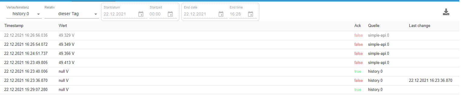

                                        Ein Problem scheint es noch zu geben.
                                        Jetzt stehen zwar die Werte als Werte da, aber es werden keine Datenpunkte in history.0 abgelegt
                                          paul53 @Marco 3 last edited by paul53
                                          @marco-3 sagte: es werden keine Datenpunkte in history.0 abgelegt
                                          Ist History bei den Alias-DP aktiviert (Zahnrad rechts)?
                                            @paul53 ja
