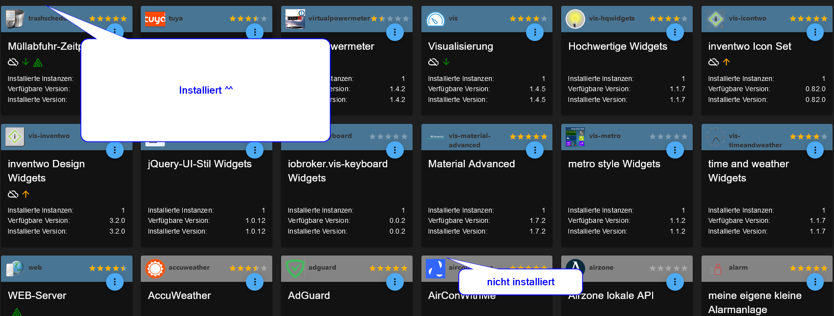

                  Okay die Adapter sind alle wieder da, allerdings sind sie im "Tab" Adapter nicht mehr blau unterlegt, so als wären sie gar nicht installiert 😕
                  und ich musste 1-2 Adapter komplett neuinstallieren 😞

                        Jetzt sind alle wieder Blau hinterlegt:
                        Vorher waren alle grau, obwohl sie bei den Instanzen grün udn aktiv waren
