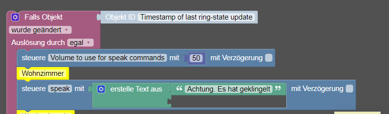

      guten tag,
      Ich wollte gern wenn jemand klingelt das der Opner ein Signal an Alexa sendet und mir ein Text Spricht und das die Lampen leuchten. Kann mir da einer Weiter Helfen?
      Weiß einer von euch was die Richtige ID für die Ausführung sorgt beim Opener?

          J.M @Alex Kinas last edited by
          @alex-kinas Guten Abend, das ist der Trigger den ich für diese Aufgabe nutze.
