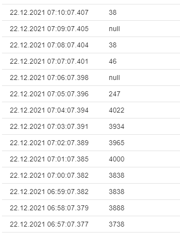

      Aber... beim berechnen von aktuellem Verbrauch (also wie viel Watt saugen gerade meine Geräte) kommt manchmal "null" raus... schön wäre - ist es aber nicht.
      Abgeschaut hab ich das ganze vom Eddy.
      und so schaut es beim mir aus:

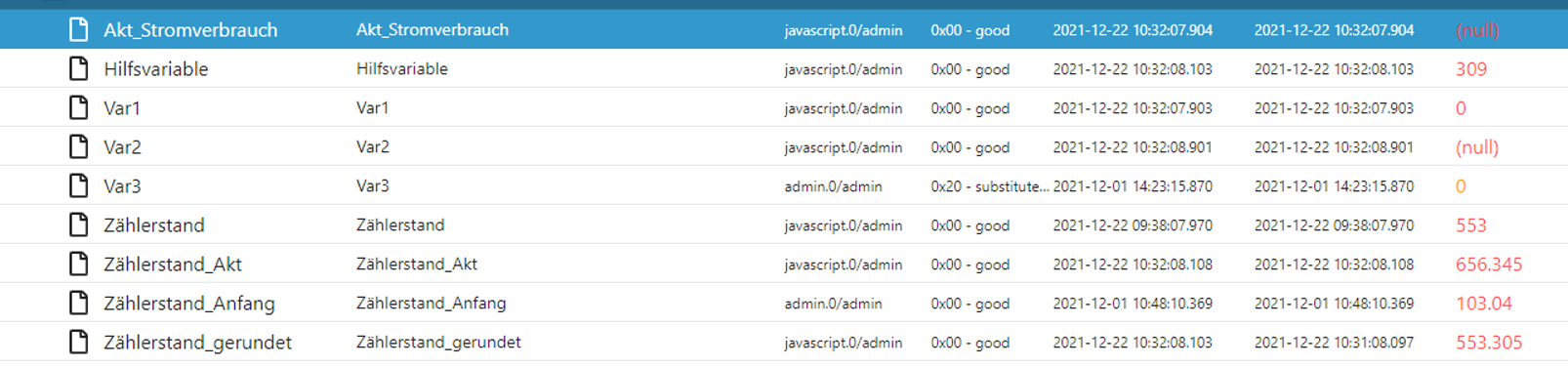

      Wenn meine WP arbeitet (viel Verbrauch) - passt alles. Sobald es nicht allzu viel ist - bekomme ich aus der Hilfswariablen "null" dadurch auch Verbrauch null
      Meine Datenpunkte:
      (die VAR123 sind nur zum debugen)

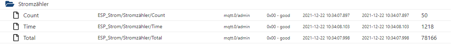

      ESP wird richtig ausgelesen:

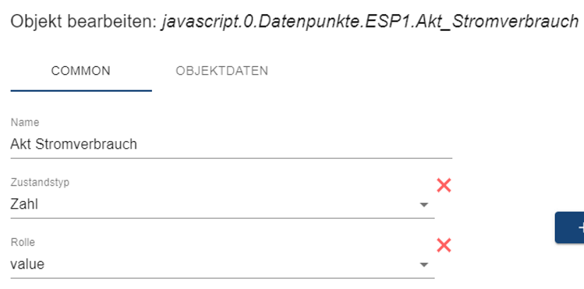

      Alle Datenpunkte sind als Zahl/Value deklariert:

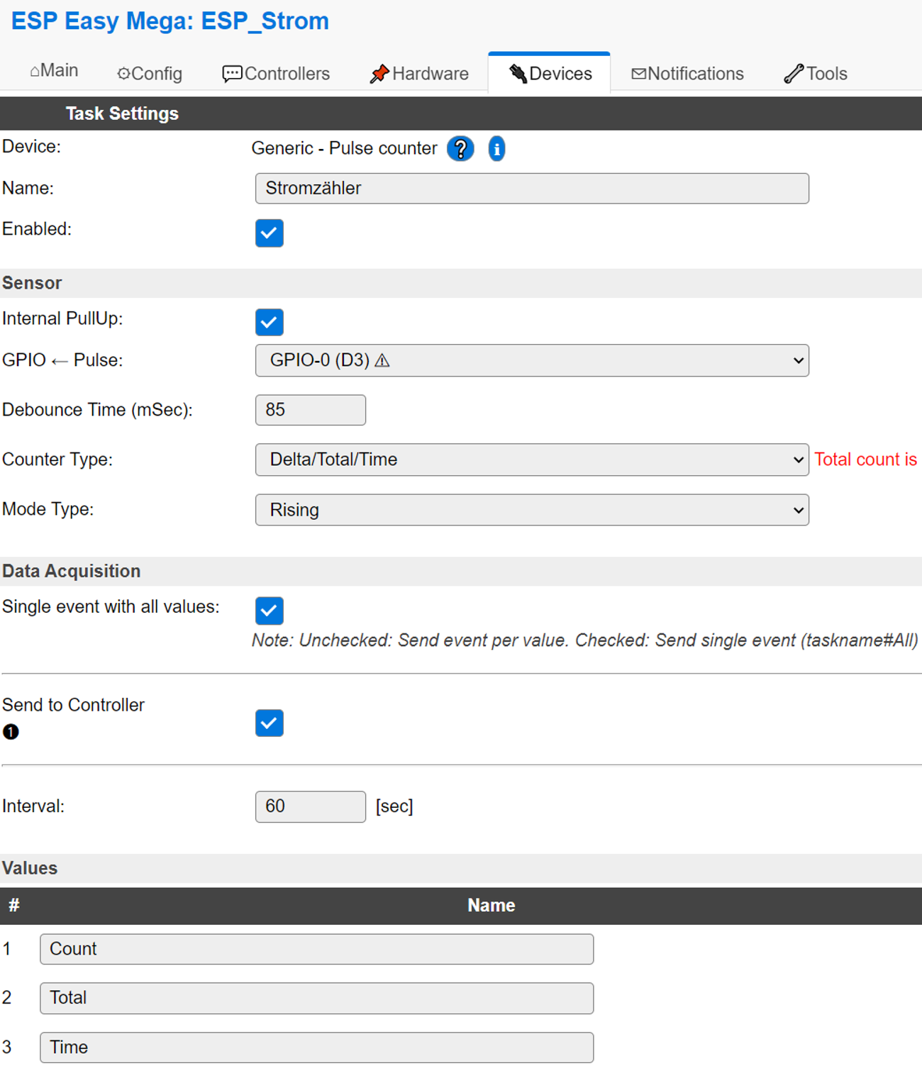

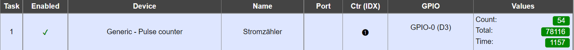

      ESP so konfiguriert:

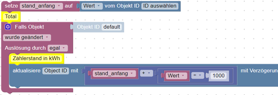

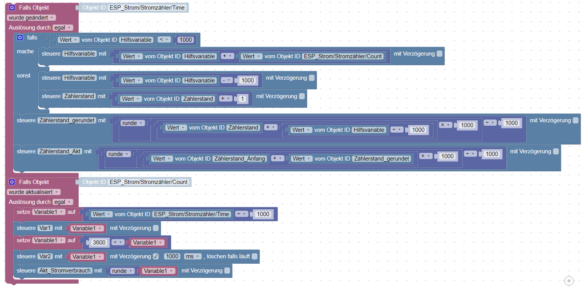

      und jetzt noch Blockly (abgeschaut...)
      und die Frage wo ist der Fehler???
      dividieren durch 0.. OK aber wie kann ich es abfangen? (die VAR123 sind nur zum debugen)
      Hab schon verschiedene Debounce Time und Interval versucht.
      Wenn ich mit Intervall auf 120 Sec. gehe - scheint zu passen - ist aber keine Saubere Lösung ich würde gerne öfters alle 60 Sec schreiben wollen (oder noch öfters)

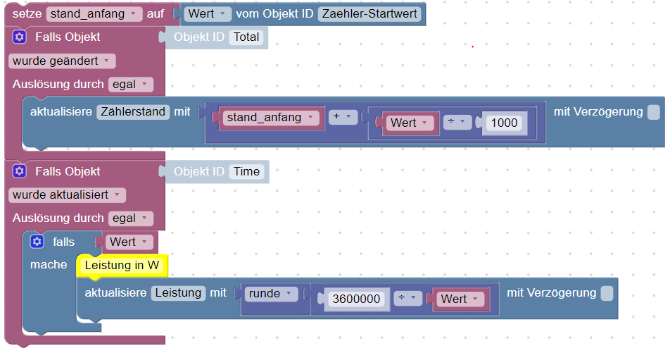

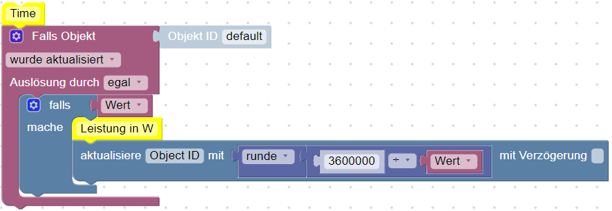

        Die Trigger sind vertauscht. Berechnung der Leistung aus Time:
        Ich vermute, Time enthält die ms zwischen 2 Impulsen.
        Die Abfrage "falls Wert" verhindert eine Division durch 0.
        Wert (unter "Trigger"):
        Den oberen Trigger kann ich nicht nachvollziehen.
          paul53 @Jarek last edited by paul53
          @jarek sagte: 1000Impulse / KWh
          Der Zählerstand in kWh sollte sich dann einfach ermitteln lassen:
          Zählerstand = Zählerstand_Anfang + Total / 1000

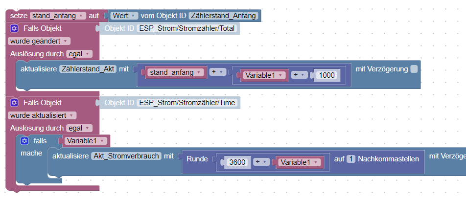

              @jarek sagte: Wenn sich Total verändert hat dann mache die Berechnungen.
              Total verwendet man für die Zählerstandberechnung, also sollte das auch der Trigger dafür sein.
              @jarek sagte in S0 Schnittstelle mit ESPEasy auslesen - null Werte:
              da es kontinuierlich um die 38W verbraucht wird.
              Nach den Werten oben sind es eher ca. 3 kW.
              Man kann keine Datenpunkte als Hilfsvariablen verwenden, da die "steuere"-Blöcke asynchron ausgeführt werden. d.h. sie sind noch nicht fertig, wenn der Datenpunktwert wieder eingelesen wird.
                @jarek sagte: Hab auch schon verschiedene Varianten ausprobiert.
                Probiere diese:
                  Jarek @paul53 last edited by Jarek
                  ..wenn ich es richtig nachgebaut habe - dann funktioniert es leider nicht
                  wo/womit soll die Variable "Wert" bei dir geladen werden?
                  (wenn ich alle Variablen mit stand_anfang ersetze schreibe ich 34,9W... die ganze Zeit obwohl sich die Werte verändern)
                  das mit 38Watt passt schon - es sind 24W von der Umwelzpumpe und Styndby der WP
                  jarek
                    Homoran Global Moderator Administrators @Jarek last edited by
                    Wert ist ein Baustein aus dem Bereich Trigger.
                    Der liefrt den Wert des Triggers
                    das ist der kleine Baustein mit dem Pulldownmenü

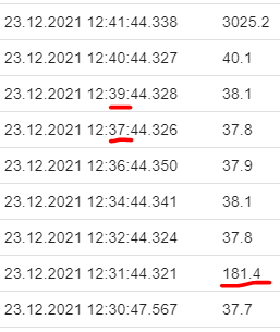

                      Hab jetzt noch einen Ausreißer und mal habe ich 1 Minute übersprungen... werde jetzt alles reseten, Werte zurücksetzen und das ganze genauer beobachten...
                      danke
                      jarek
                        kann theoretisch vorkommen wenn die Impulse sich zufällig genau über die Zeitgrenzen retten
                        Dann muss man glätten
                        kann aber auch am ESP liegen
                        Kann sein, wenn du beim loggen "nur bei Änderung" eingestellt hast und in der fehlenden Minute keine Änderung vorlag
