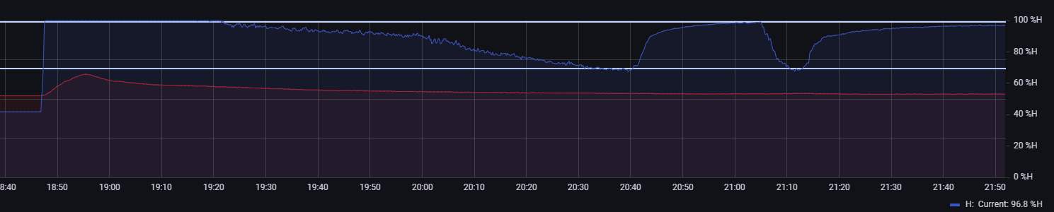

                @andreas-5 und @schmakus : Daran hatte ich noch nicht gedacht! Im Bad ist ein BM von Homematic IP an der Decke. Die Funktionalität habe ich mit Flot über 2 Wochen kontrolliert. Das funktioniert eigentlich sehr gut! Jedoch die Luftfeuchtigkeit zum Triggern zu verwenden macht eigentlich den meisten Sinn; denn die will ich ja eigentlich mit dem Lüfter runter bringen. Das werde ich als erstes probieren. Flot-Diagramm mit Status "Luftfeuchtigkeit" (gemessen mit HMIP WTH) und Status Lüfter-Shelly1 laufen bereits. 70b4e9ae-f406-4d0e-9082-ad6bd02eb380-image.png
                Ulli1 1 Reply Last reply Reply Quote 0
                • Ulli1
                  Ulli1 @Ulli1 last edited by
                  @ulli1 Der überwachte Einschaltzyklus schaltet nun bei 75% ein und bei 70% wieder aus. Bei der aktuellen Temperatursituation und mit Fenster öffnen scheint dies ganz gut zu funktionieren. Was jedoch störend ist, ist die Tatsache, dass die Aktualisierung des Homematic-IP Wandthermostats (Feuchte) zu lange ist. Somit zögert sich der Einschaltvorgang hinaus. Kann ich die Aktualisierungszeit einstellen?
