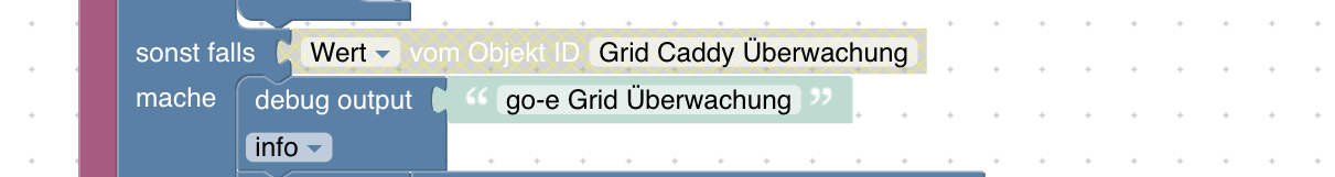

      Hallo Gemeinde,
      ich finde den Fehler bzw. Abhängigkeit nicht.
      Ich verwende in einem Blockly einen Bool. Bei der Abfrage (egal wie ich diese gestallte) geht er mir immer rein, obwohl dieser false ist.
      Hmmm., was ist hier das Thema?
      Danke!
      (aktuell auskommentiert, egal ob so, oder per = true / 1 - er geht immer in den Zweig rein)

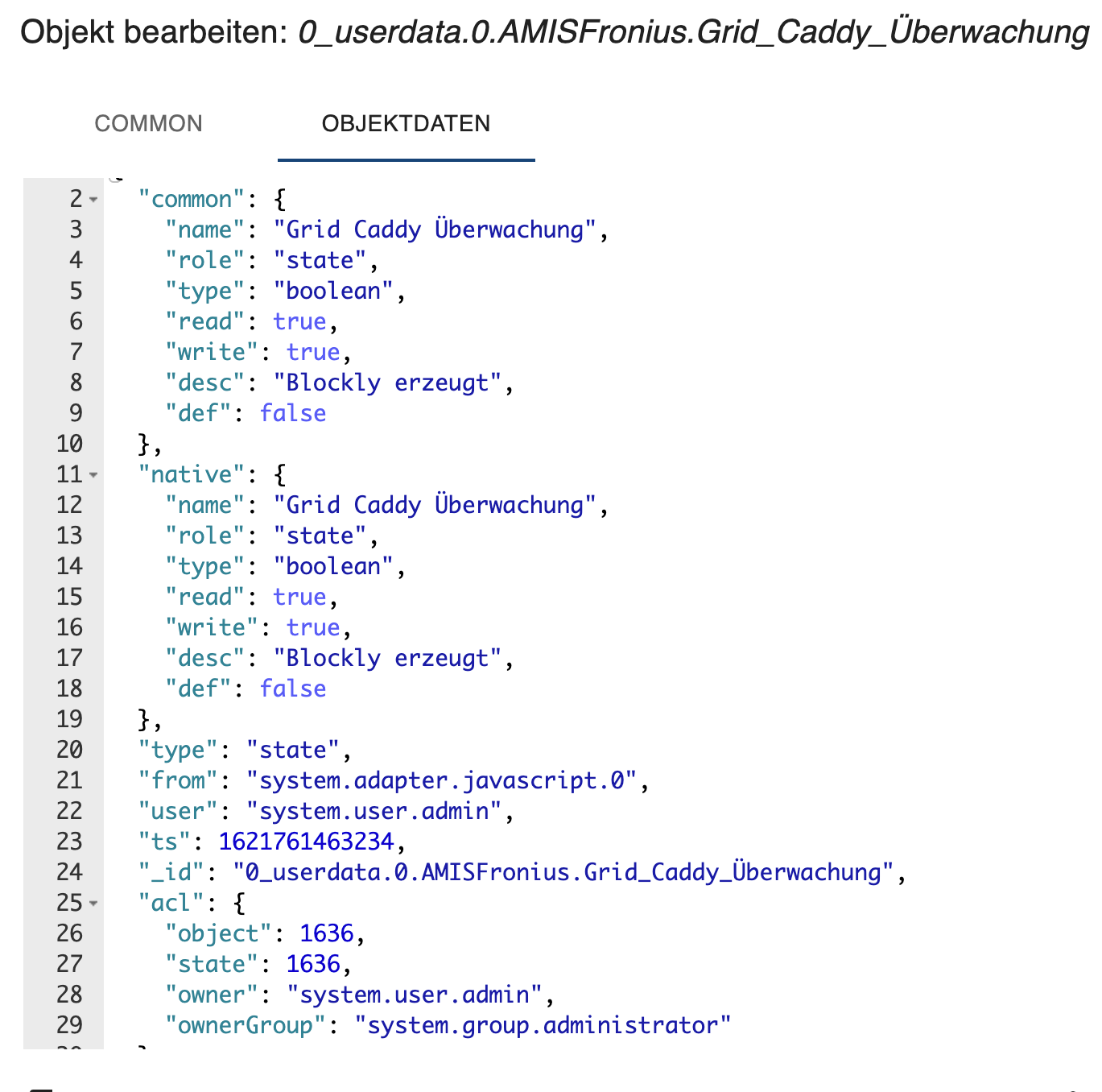

      Bildschirmfoto 2021-12-23 um 06.43.07.png Bildschirmfoto 2021-12-23 um 06.43.43.png Bildschirmfoto 2021-12-23 um 06.44.17.png

        @humidor Bist du sicher das du in diesen Datenpunkt auch einen Bool rein schreibst ? Nicht das du den zwar als bool definiert hast, ihn aber mit "wahr" statt mit true beschreibst ?
        in JS gilt:
        falls ("true") -> wahr
        falls ("") -> falsch
        A.

          @asgothian ja, aber inzwischen denke ich, dass ich da einen anderen Murks drin habe
          kann man quer über alle Blockly suchen, wo man diesen Wert verwendet?

            Kannst einfach deine Blockly nach der id durchsuchen

              @cinimod ok, meine Suche hat ergeben, dass der Bool zwar deklariert ist, in 2 blockly abgefragt wird, aber nie beschrieben wird.
