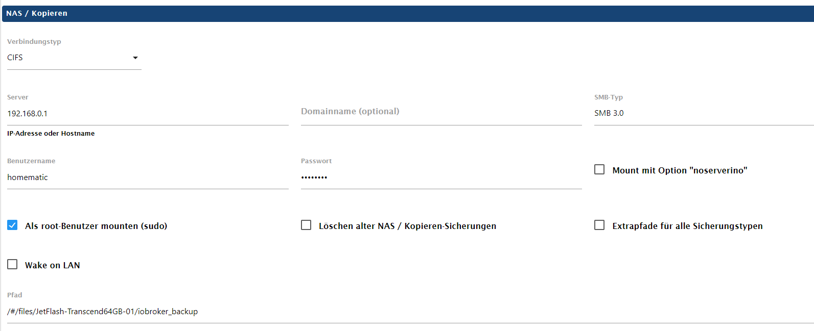

      @badsnoopy667 sagte in Javascripte plötzlich alle gelöscht:
      Ist der Pfad korrekt? Habe es mit verschiedenen probiert, aktuell ist "/#/files/JetFlash-Transcend64GB-01/iobroker_backup" eingetragen. hatte auch schon ein "fritz.nas" davor, hat auch nicht geklappt.
      bitte zeigen - nicht nacherzählen.
      Da kann sich schnell ein keliner "unsichtbarer" Fehler einschleichen, den du gar nicht erkennst/für wichtig erachtest
      hast du die cifs-utils installiert?
      [DEBUG] [mount] - noserverino option: false
      und bei der Fritte muss das auf true
        badsnoopy667 @Homoran last edited by
        @homoran said in Javascripte plötzlich alle gelöscht:
        So sieht es aktuell aus in den Einstellungen.
        Hatte oben im Post 2x denselben LOG kopiert. Hab das jetzt korrigiert!
          Homoran Global Moderator Administrators @badsnoopy667 last edited by
          @badsnoopy667 ich nutze das nicht auf der Fritte, da muss der Pfad immer anders aussehen als woanders 😞
          ggf. kann dir @Thomas-Braun den Pfad erklären, deiner sieht seltsam aus
            Thomas Braun Most Active @badsnoopy667 last edited by
            @badsnoopy667
            Der Pfad ist falsch und bei der FritzBox muss unbedingt die 'noserverino'-Option gesetzt werden. SMB 3.1.1 funktioniert da auch.
                      Ja, ich hab auf "noserverino" auf true gesetzt und SMB 3.1.1
                      Habe alle Pfade ausprobiert, die mir so eingefallen sind und ich habe nochmal extra einen FritzBox User angelegt der nur Zugriff auf FTP hat.
                      Es kommen immer noch die beiden Fehlermeldungen (Abhängig von sudo true/false) von oben.
                      Entweder TTY und askpass Programm. Wie gesagt, meine Vermutung: Er will ein sudo Passwort und bekommt keins. Wenn ich selbst per Putty was mit sudo machen will muss ich ja auch erstmal noch das Passwort wieder eingeben.
                      Oder eben ohne sudo, dann sagt er, dass er die --options nicht ausführen kann, das würde nur mit sudo gehen.
                      Ich hab das Gefühl er kommt gar nicht erst an den Punkt zu merken, dass der Pfad ggf. falsch ist.
