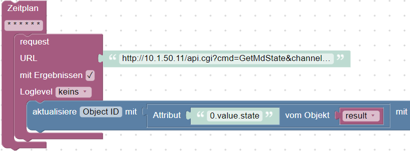

      Hallo ihr tausendmal besser Programmierer wie ich 😉 ,
      meine Aussenkamera bietet ein api-cgi "Bewegung erkannt".
      Dank der Hilfe von @paul53 habe ich bzw. wollte ich das ganze auch nutzen!
      Der Aktionen > request URL-Block muss ja immer wieder aktualisiert (Bei Aussenkameras eigentlich sekündlich) werden.
      Geht da nicht irgendwann ioBroker in Knie?
      request URL

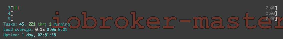

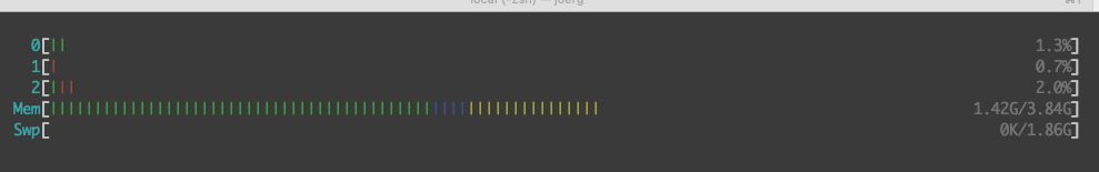

          jm3west @paul53 last edited by jm3west
          Hallo @paul53,
          ich würde sagen kaum bis gar nicht ....
          .... und das sind jetzt drei Kameras
