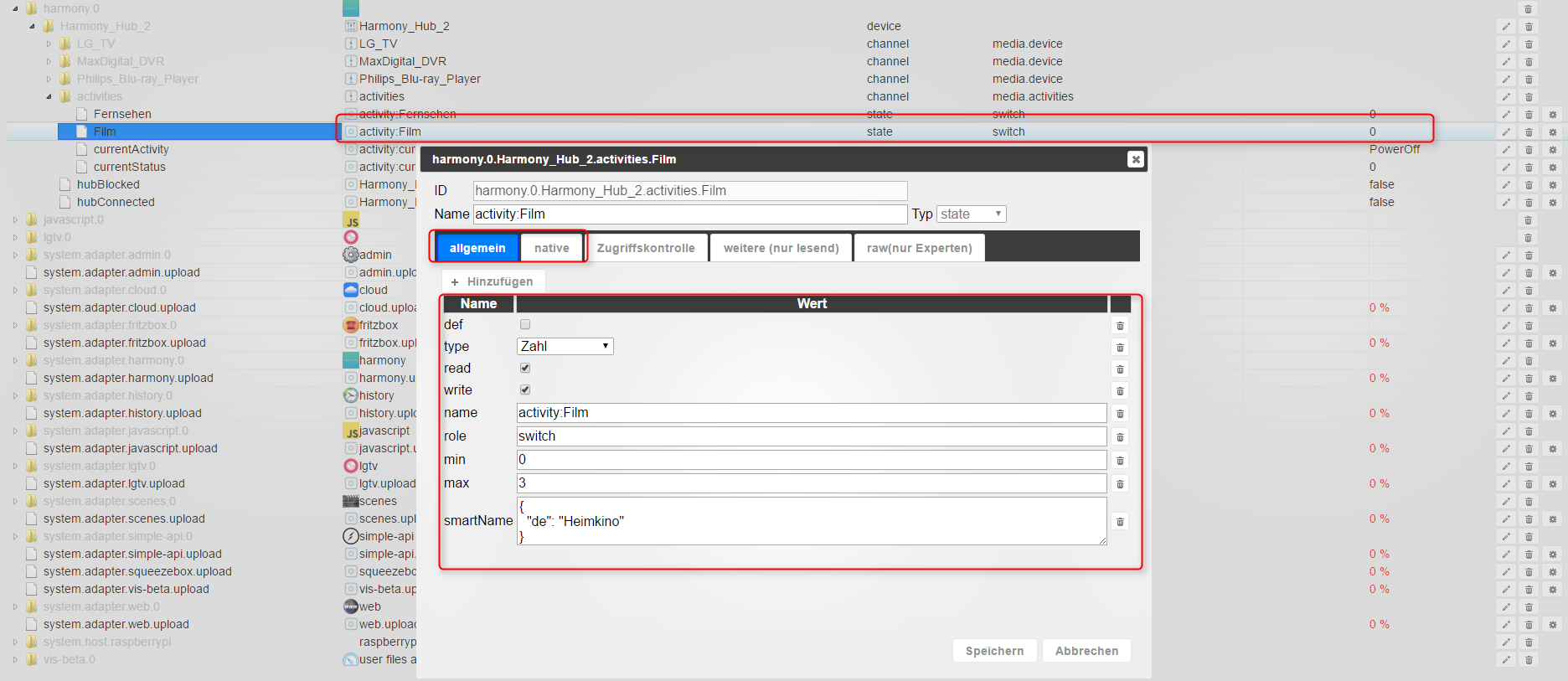

      ich bin noch relativ neu hier. Leider finde ich nirgends eine Beschreibung zu den Objekteigenschaften. Ich habe einen Screenshot angehängt, in dem ich die Werte markiert habe, welche ich nicht verstehe. Diese Werte können auch geändert werden ( z.B. "Role" switch) aber was bewirkt das dann. Warum stht im Reiter "Allgemein" ein min/max Wert. Für an/aus hätte ich hier eine 0/1 erwartet und nicht 0/3. Danke für Eure Hilfe.

        Ich kann nur ein Teil Deiner Fragen beantworten. Wert 0 bus 3. Du zeigst hier ein Bild eines Harmonydatenpunktes. Der Harmony Hub gibt hier den Zustand der gewählten Aktivität zurück. Und das kann eben 0 aus, 1 wird geetartet, 2 läuft, 3 wird beendet sein.
        (Da ich unterwegs, aus dem Kopf schreibe, bin ich bei der Reihengolge unsicher)

          Also https://github.com/ioBroker/ioBroker/bl … /SCHEMA.md liefert viele Basics ... ist aber recht technisch ...
          Hilft das?
