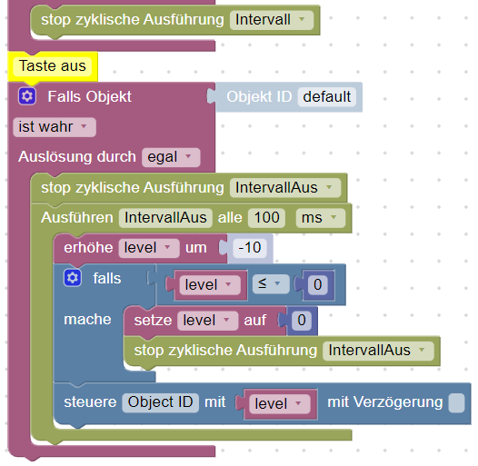

          Kannst du mir vielleicht auch sagen wie ich ein "softes" ein bzw. Ausschalten realisieren kann?
          Grad beim abschalten wäre es nett wenn bspw. Innerhalb von 1 sec. die Lampe sich abdreht und nicht mit einem "cut" sofort aus ist
          Lg
            paul53 @igor123 last edited by paul53
            @igor123 sagte: Innerhalb von 1 sec. die Lampe sich abdreht und nicht mit einem "cut" sofort aus ist
            Wenn der Dimmer eine so schnelle Abfolge (100 ms) verarbeiten kann, das Blockly erweitern:
            • I

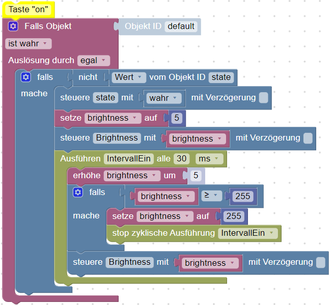

              Ich teste es gerade bei einem Ikea on/off button + LED Strip via ESP home.

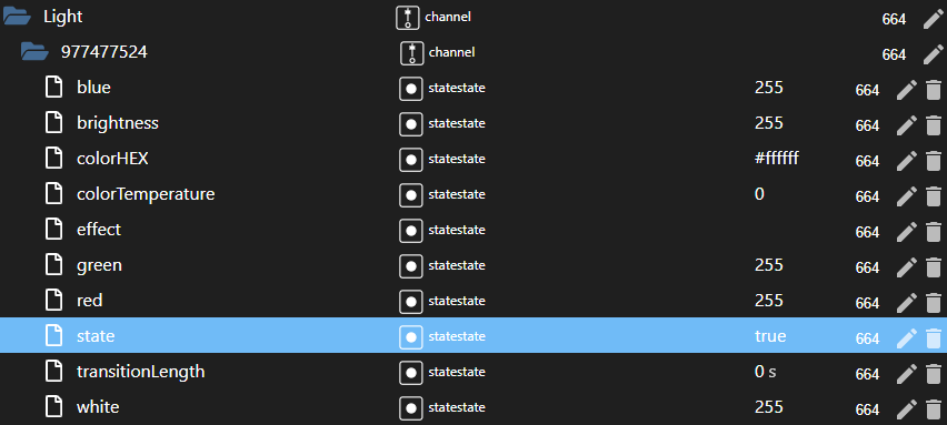

              Dort setzt sich der wert "state" auf "false" sobald die Lampe aus ist und der Wert "brightness" auf "255"
              Beim ausschalten setzt er den Wert Brightness brav schön langsam bis auf "0" runter und dann springt der Wert "state" von "true" auf "false" und "brightness" hüpft auf "255"
              Hier die Werte wenn die Lampe aus ist:
              und hier die werte wenn die Lampe an ist auf 100% Helligkeit
              kannst du mir da sagen wie ich es richtig mache damit es beim einschalten auch "hochgefadet" wird?
              PS: habe rausgefunden dass es bei mir mit 30 ms und immer helligkeit um -5 ganz gut runtergefadet wird.
              danke dir!
                @igor123 sagte: springt der Wert "state" von "true" auf "false" und "brightness" hüpft auf "255"
                Wie verhält sich "state", wenn "brightness" auf 5 gesetzt wird, nachdem das Licht aus war?

                    Also muss man "state" auf true setzen?
                    • I
                      igor123 @paul53 last edited by
                      Ja genau
                      Nur ist das Problem dass dann die Lampe mit voller Helligkeit eingeschalten wird sobald man von false auf true setzt
                      Setzt man davor den wert auf 0 bzw 1 und dann auf true funktioniert es leider nicht da jeder wert auf 255 zurückgesetzt wird sobald man einen eingegebenen wert bestätigt
                        @igor123 sagte: Lampe mit voller Helligkeit eingeschalten wird sobald man von false auf true setzt
                        Ca. 1 ms später wird "brightness" auf 5 gesetzt. Nimmt man den kurzen "Blitz" überhaupt wahr?
                        Funktioniert es wirklich nicht, wenn man die Reihenfolge vertauscht: Erst "brightness" auf 5 und danach sofort "state" auf wahr?
                        I 2 Replies Last reply Reply Quote 0
                          Beim heutigen versuch erkannte mab deutlich das aufblitzen
                          Zwar dimmte es brav hinauf anschließend, aber war eben das blitzen einfach unpassend.
                          Ich versuch morgen nochmals die dinge zu vertauschen.
                          Hast du sonnst noch ein tipp was bzw wie ich es probieren könnte?
                          • I
                            Habe heute herumgetan aber es hat eunfach nicht geklappt
                            Habe es nun so gelöst dass ich die lampen nicht auf 0 sondern auf max. 1 runterdrehe. Zwar sind sie lt. Wert an und somit state auf true, leuchten tun sie jedoch nicht mehr.
                            Ist zwar nicht so die schönsten Lösung, aber es funkt 😁
