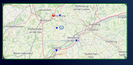

                • liv-in-sky
                  liv-in-sky @carsten04 last edited by
                  @carsten04
                  könnte man eine karte als widget haben, die alle blitzer anzeigt von allen routen anzeigt - evtl auch die endstandorte
                  der routenverlauf wäre mir da nicht so wichtig
                  z.b. so:
                  roter punkt ist blitzer
                  blaue dreiecke sind routen-enden
                  das iobroker symblo ist ausgangspunkt
                  könnte ich selber machen, da bräuchte ich aber die koordinaten der routen als dp
