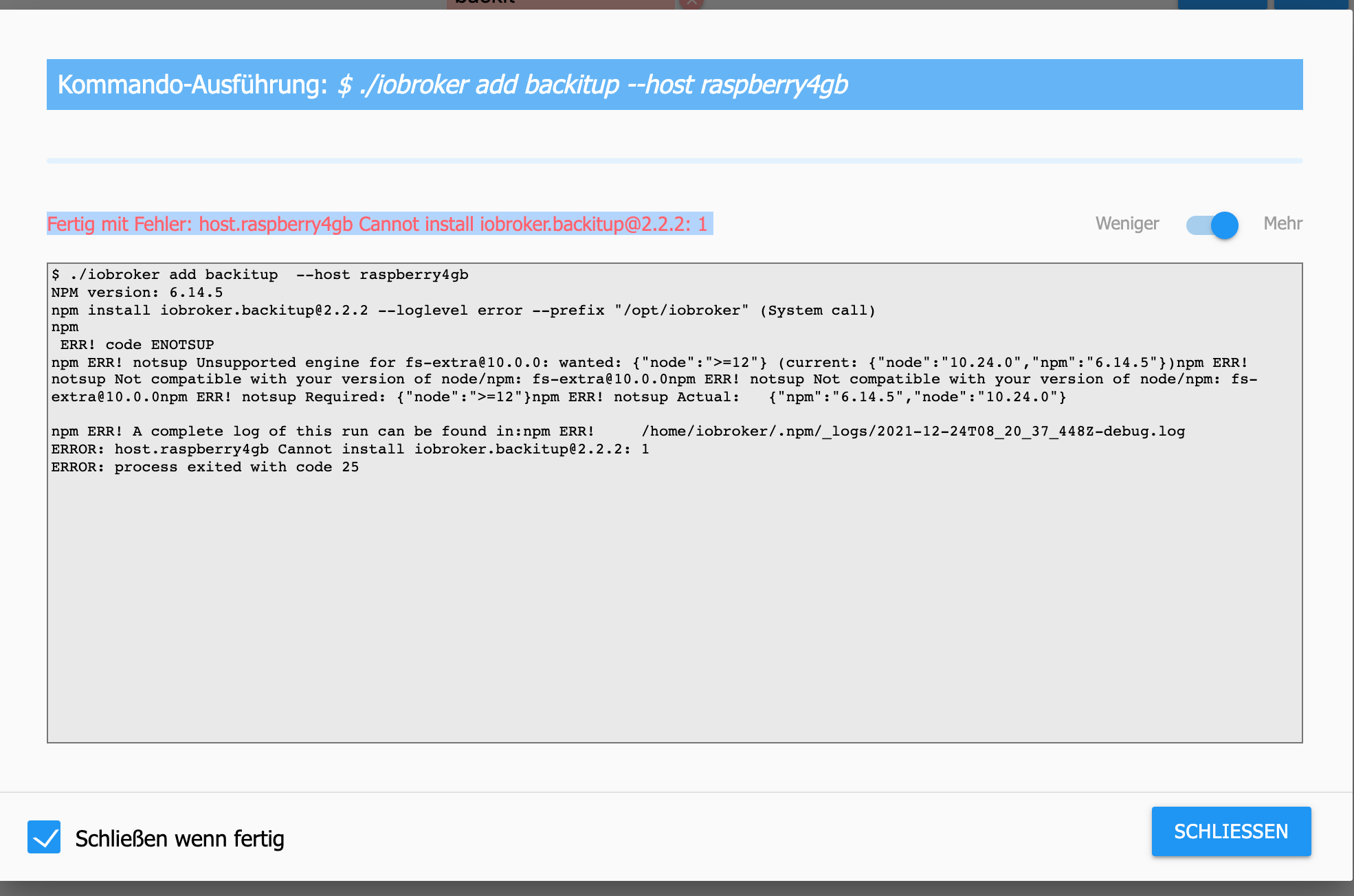

      Hi zusammen,
      dachte ich mach mal den Adapter Backitup drauf auf den Raspi4 um Iobroker zu sichern...
      Kommt diese Fehlermeldung 😞
      was tun? Hat jemand einen Tip?
      lg
      MJ
      Thomas Braun Homoran 3 Replies Last reply Reply Quote 0

            Dein nodeJS auf Version 14 aktualisieren.

              $ ./iobroker add backitup  --host raspberry4gb
              NPM version: 6.14.5
              npm install iobroker.backitup@2.2.2 --loglevel error --prefix "/opt/iobroker" (System call)
              npm
               ERR! code ENOTSUP
              npm ERR!
               notsup Unsupported engine for fs-extra@10.0.0: wanted: {"node":">=12"} (current: {"node":"10.24.0","npm":"6.14.5"})npm ERR! notsup Not compatible with your version of node/npm: fs-extra@10.0.0npm
               ERR! notsup Not compatible with your version of node/npm: fs-extra@10.0.0npm ERR! notsup Required: {"node":">=12"}npm ERR! notsup Actual:   {"npm":"6.14.5","node":"10.24.0"}
              npm ERR! A complete log of this run can be found in:npm ERR!     /home/iobroker/.npm/_logs/2021-12-24T12_35_04_285Z-debug.log
              ERROR: host.raspberry4gb Cannot install iobroker.backitup@2.2.2: 1
              ERROR: process exited with code 25

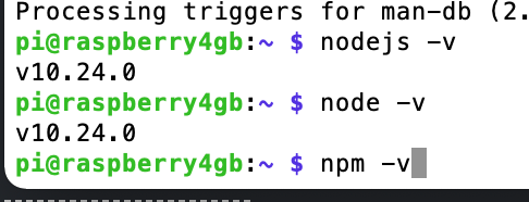

                    so hab mal update von nodejs gemacht. google ist viel schlau:
                    nun:
                    pi@raspberry4gb:~ $ node -v
                    v10.24.0
                    M simatec Homoran Thomas Braun 4 Replies Last reply Reply Quote 0

                              Homoran Global Moderator Administrators @Mattn11 last edited by
                              @mattn11 sagte in Backitup Installation Error:
                              aber kein Upgrade!
                              Fehler sieht immernoch so aus:
                              ist ja auch kein Wunder
                              node -v
                              v10.24.0
                              das ist immer noch <12.x

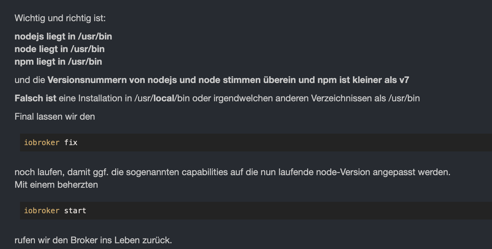

                                    Hatte alles genauso wie hier gemacht:
                                    https://medium.com/@thedyslexiccoder/how-to-update-nodejs-npm-on-a-raspberry-pi-4-da75cad4148c

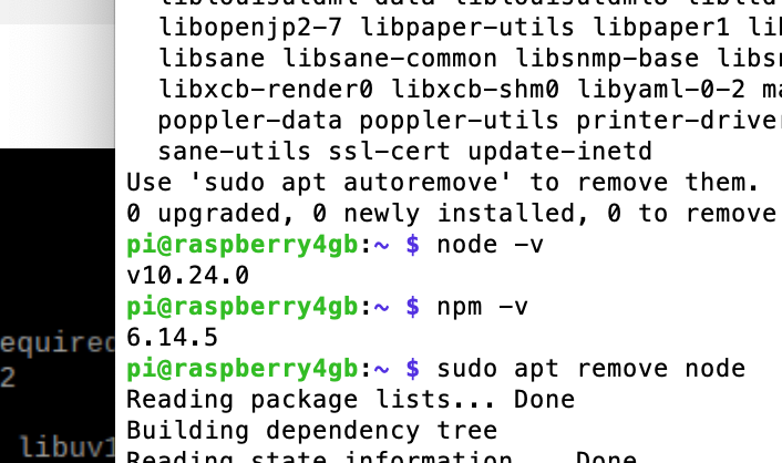

                                    vorher:
                                    nachher:

                                      • simatec
                                        simatec Developer Most Active @Mattn11 last edited by
                                        @mattn11
                                        Weil die meisten Videos auf YouTube um es mal ganz vorsichtig auszudrücken nicht gerade die korrekten Wege und Anleitungen zeigen
                                          warum macht ihr das alle nach irgendwelchen ominösen Fremdseiten?
                                          Es gibt für alles hier etwas in der Doku und im Forum
                                            Thomas Braun Most Active @Mattn11 last edited by
                                            nun:
                                            v10.24.0
                                            Aber nicht schlau genug. Schau in meiner Signatur, die ist schlauer.
