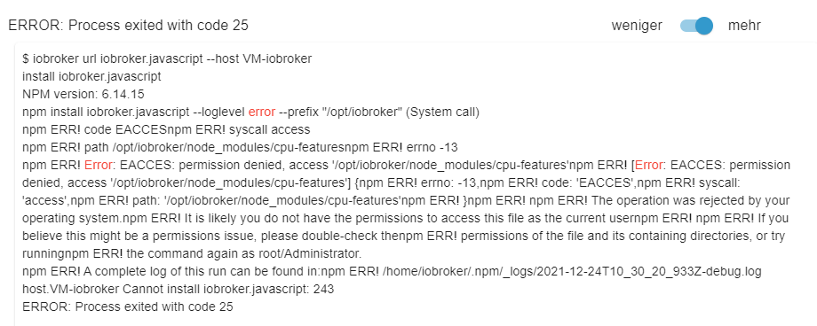

                          jetzt wollte ich mal updaten über katze.
                          Und es kommt error 25:
                          hatte ich schon lange nicht mehr!
                          angeblich fehler mir Rechte zum updaten !
                          "permission denied"
                          Was soll das nun wieder???
                          paul53 Thomas Braun 2 Replies Last reply Reply Quote 0

                              Thomas Braun Most Active @bahnuhr last edited by
                              @bahnuhr sagte in Darstellungsfehler im Javascript-Adapter:
                              updaten über katze.
                              Das ist auch nicht der vorgesehene Weg für ein Update.

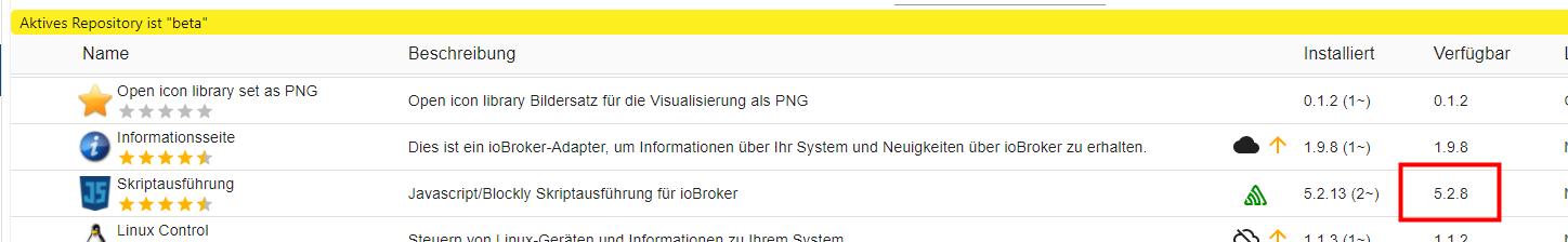

                                  • bahnuhr
                                    bahnuhr Forum Testing Most Active @Thomas Braun last edited by
                                    @thomas-braun sagte in Darstellungsfehler im Javascript-Adapter:

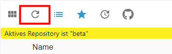

                                    Dann sag doch mal wie es richtig ist.
                                    Schalte ich auf beta um wird mir angeboten die 5.2.8 !
                                    Dies ist ja komplett wohl falsch.
                                    • bahnuhr
                                      bahnuhr Forum Testing Most Active @paul53 last edited by
                                      @paul53 sagte in Darstellungsfehler im Javascript-Adapter:
                                      Habe gerade Update von 5.2.13 auf 5.2.18 (latest) gemacht: Löst das Problem (Chrome).
                                      habe nochmal über katze probiert.
                                      Diesmal lief es durch.
                                      Habe jetzt auch 5.2.18.
                                      Und die Bildchen sind nun richtig.
                                      Danke Paul.
                                        Thomas Braun Most Active @bahnuhr last edited by Thomas Braun
                                        Das Beta-Repository freigeben.
                                        Da liegt die Version nämlich drin:
                                        pi@chet:~ $ iobroker update - i | grep script
                                        Adapter    "javascript"    : 5.2.18   , installed 5.2.18
                                        Wenn nicht, dann ist bei dir was faul.
                                        • bahnuhr
                                          @thomas-braun sagte in Darstellungsfehler im Javascript-Adapter (gelöst):
                                          versteh ich nicht.
                                          Wie du oben siehst hab ich auf beta umgestellt.
                                          Angezeigt wurde 5.2.8.
                                          Was soll man da wie freigeben?
